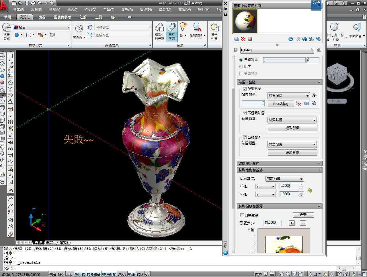

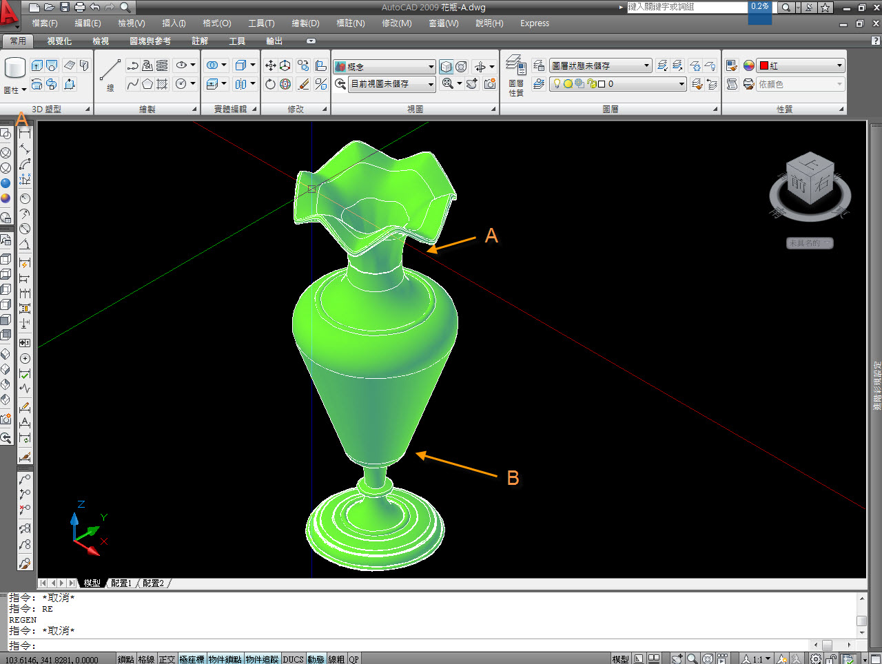

不知道有沒有辦法在一個實體上卻有著不同曲面上貼一張完整材質?

materialmap调整贴图方式. q' S. S* {, u/ s) E( r, e" H
% l- r5 l9 d8 c' u% F6 ~也可以在菜单内选择:视图-->渲染-->贴图-->平面贴图/长方体贴图/柱面贴图/球面贴图
