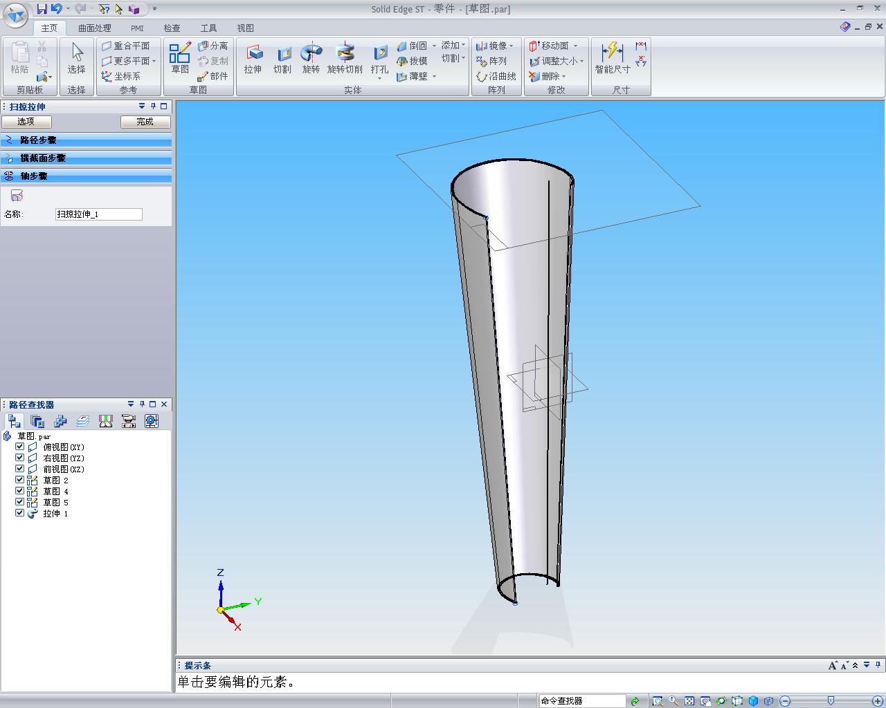

感觉没有问题的吧,可以上传你的文件,查看一下原因

1.JPG 楼主可否把你的part发上来?
5 E  V/ x! M6 \5 L8 P9 B我做的类似的没问题啊。

楼主,先别追求一步做出来。
' t! [! V- v& B9 j/ P先画好路径草图和截面草图发上来。
6 Z4 b) X7 h) F+ J# |我怀疑你的草图有问题。; E! J/ h' h& J2 ^$ v6 W) o. R
截面是多边形没问题。4 l! s; o) z" I. E

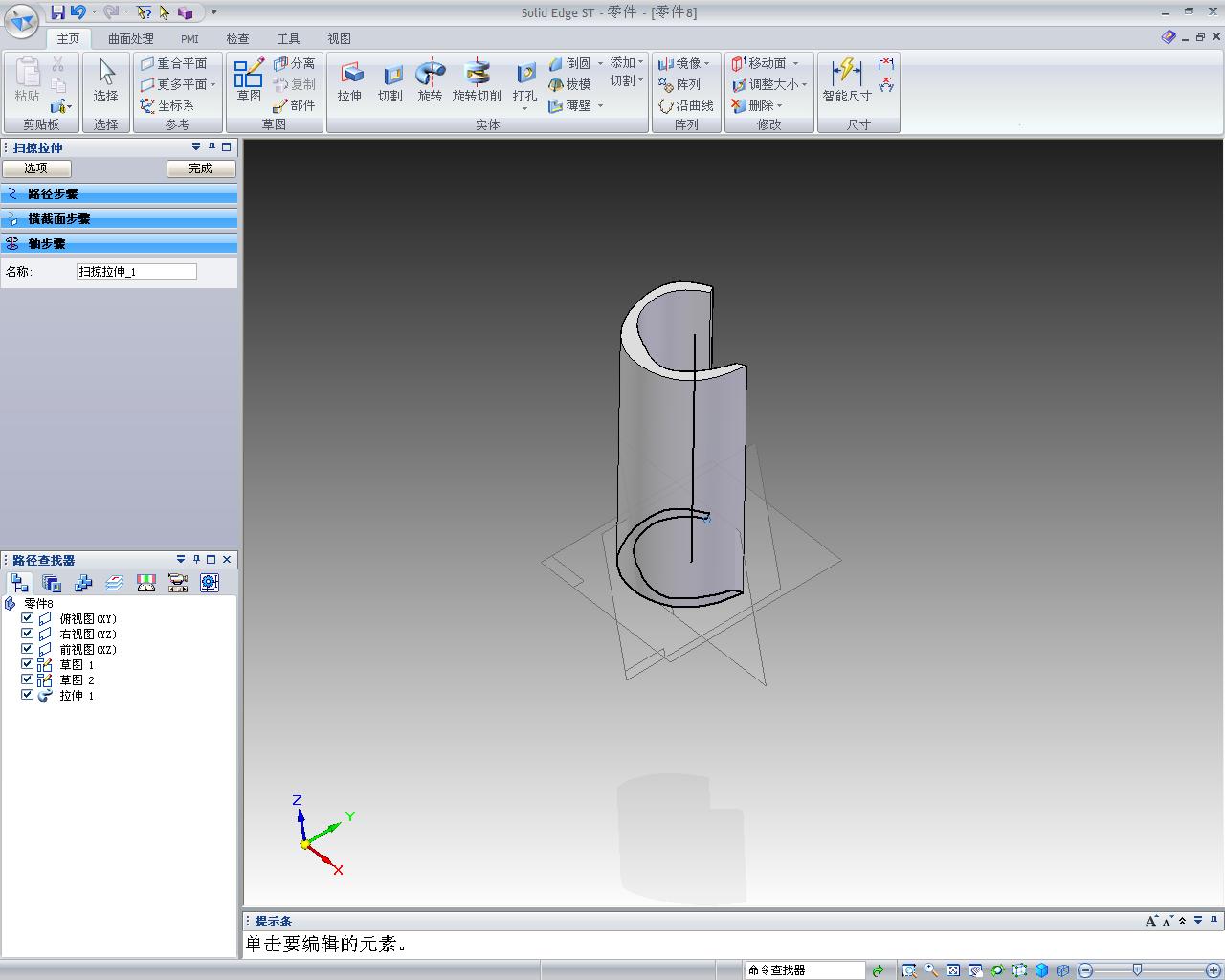

没有问题啊
' y8 X& _, V. W2 d$ x5 L2 J: D我试了单路径扫掠和多路径扫掠,和你在8楼的参数,都没问题。。。* L0 J2 w' `2 o7 e5 }9 B; Q
1.JPG 2 M& `1 j/ O3 q& ^5 v

附上扫掠结果,V20版本。3 }( u" T. R. T! N" a+ g

那就是操作问题了。" H5 P; F# ], B" P0 r$ o
录了段操作视频,楼主看看吧。/ B* [( h2 _; L

可以的啊,熟练以后可以省略草图,一步拉伸出来。不过以后修改的时候麻烦点。
