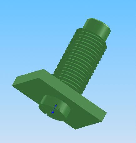

如图片所示,螺栓固定方式的结构是怎么样的,谁能告诉?最好是三维的。

从图面上看,罗纹部分肯定是用于固定的,前端的轴头应该是祈祷销轴定位的作用
 楼主| 发表于 2009-2-24 13:21:38 | 显示全部楼层 来自: 中国浙江宁波
我是说螺栓头部和这快板是怎么连接在一起的?

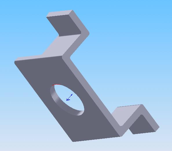

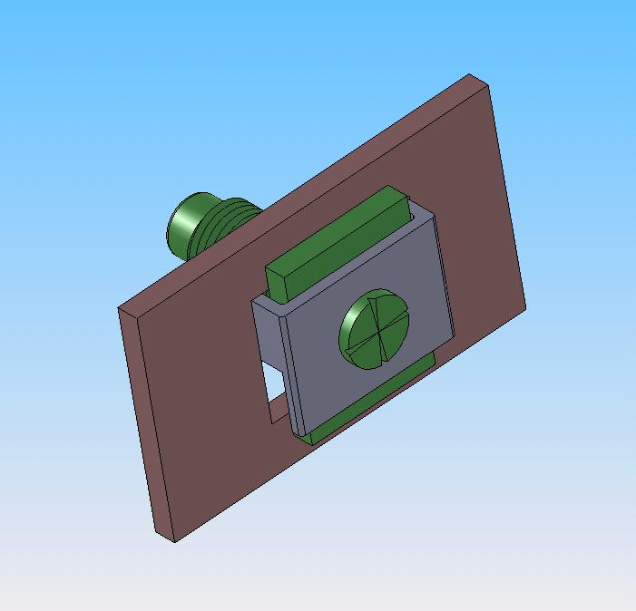

看的不是很清楚,好像是中间有个方块的带螺纹的钢片,用螺栓和它连接,那个折弯了钢片用来连接螺栓和那个大的钢板底座,从第一张图说,顺序 依次是螺栓头、小的弯钢板、小方块钢板、底座。5 s5 O1 K/ {+ l& Q! b
   这样联的好处就是拧螺栓的时候省事,要是用两边夹垫片的连接方法,拧的时候需要固定另一个连接件,两个手工作,而图上那个一只手就能搞定。不知道算不算清楚

发表于 2009-2-24 14:32:19 | 显示全部楼层 来自: 挪威
天啊
服了你了,6 _# j- [% D4 u3 P( `- v1 M
这也敢说不知道怎么连接
  V$ E3 E" Y4 y, M' P9 w$ q2 i拆开装一遍就知道了。- q  B( `. b* T1 K: h# H+ P" z
螺栓往上拧,2 z: `: \; X: x2 j( v: n7 v
通过翻边钢片制止螺栓往上走0 P1 ]9 O+ I: w' M  `' s
就装配好了
发表于 2009-2-24 14:36:11 | 显示全部楼层 来自: 挪威
你好
详细点0 F% z. r1 V# @
小钢块挡住螺栓运翻边垫片防止螺栓松脱

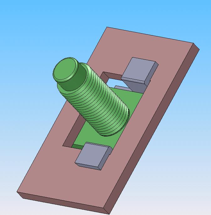

发表于 2009-3-1 19:33:06 | 显示全部楼层 来自: 中国江苏苏州
大家请仔细看看第二张图,我觉得这个螺栓跟下面的钢片是一个整体,螺栓的头部开有一个螺纹孔,第一张图看到的螺栓头是另一个小螺栓,用来连接大螺栓和钣金件。

发表于 2009-3-5 17:33:04 | 显示全部楼层 来自: 中国广东佛山
这个很简单呀。
) j# \) T4 W4 l5 Q5 e- F这个主要是为了固定住螺栓,方便装配是拧上螺母。
: n; K/ h* C3 }: Y& o1 ]! N方形的螺栓头配合方向的螺孔,阻止了螺栓的旋转,用弹簧片锁住防止螺栓前后前后移动。

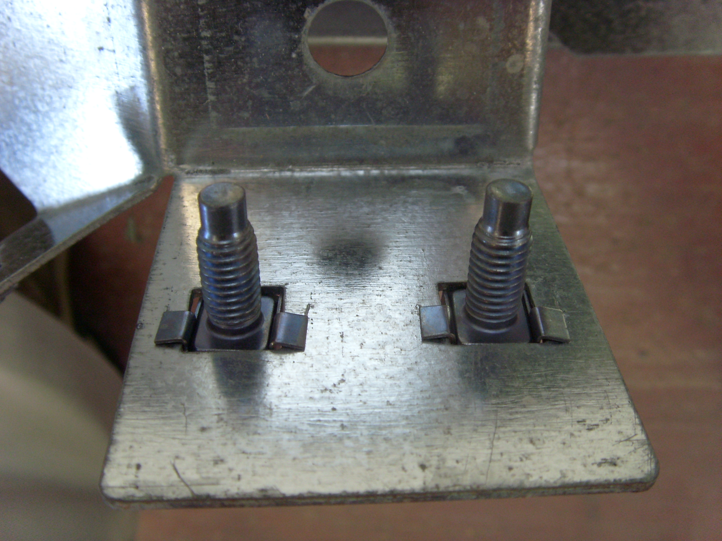

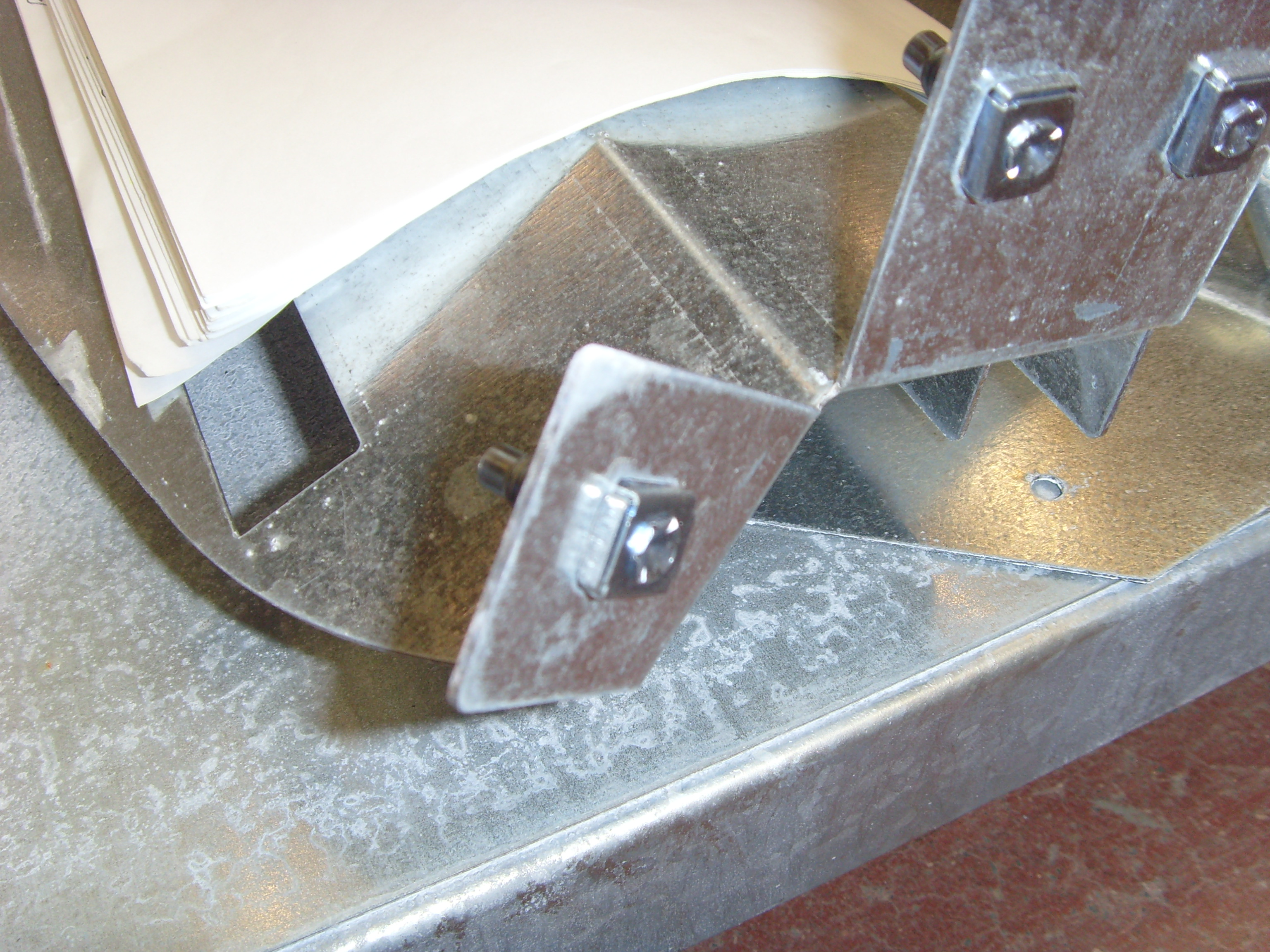

发表于 2009-3-27 21:37:15 | 显示全部楼层 来自: 中国湖北武汉
如图
结构如图示,是一个螺钉带有方形底的,通过一个薄铁卡片固定在板上,螺钉后面用了一点卯接
