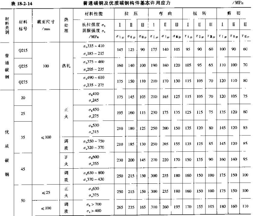

求各种钢材的许用弯曲应力值,最好是excel表格形式的,常用计算先查很是麻烦的。希望有整理过的可以法国共享一下,谢谢!

常用钢材各种许用应力表和EXCEL格式的许用应力:
钢板许用应力查询EXCEL.rar
6.15 KB, 下载次数: 59
