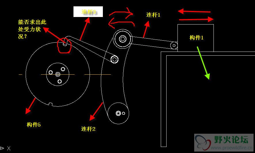

如图:连杆3带动连杆2做摇摆运动,同时带动连杆1,又带动构件1做来回运动,我的目的就是想知道连杆3卡在构件5那部分受力状况,这个能求出来吗?是怎么求的呢?, m; |* ^0 m0 k' i0 ?
$ j% v# `5 x' l" Q. ~/ C' \& f
另外如果我想把构件5在自身重量的基础上增加10KG,连杆3卡在构件5那部分受力状况又有哪些变化呢?

PROE 我不会,但用通UG运动仿真模块过设置相应的运动副和重量应该可以真实的模拟出动画来。不过受力就不知道可不可以了。
发表于 2009-2-24 21:33:33 | 显示全部楼层 来自: 中国江苏无锡
连杆1和连杆2间有没有转动自由度啊?
发表于 2009-2-25 08:21:49 | 显示全部楼层 来自: 中国湖北武汉
用ADAMS等动力学仿真软件可以轻松求出受力和运动

9 y1 I: z9 j0 N' ~0 n5 N连杆2下面的孔做远销运动的,上面的孔带动连杆1做摆臂运动
