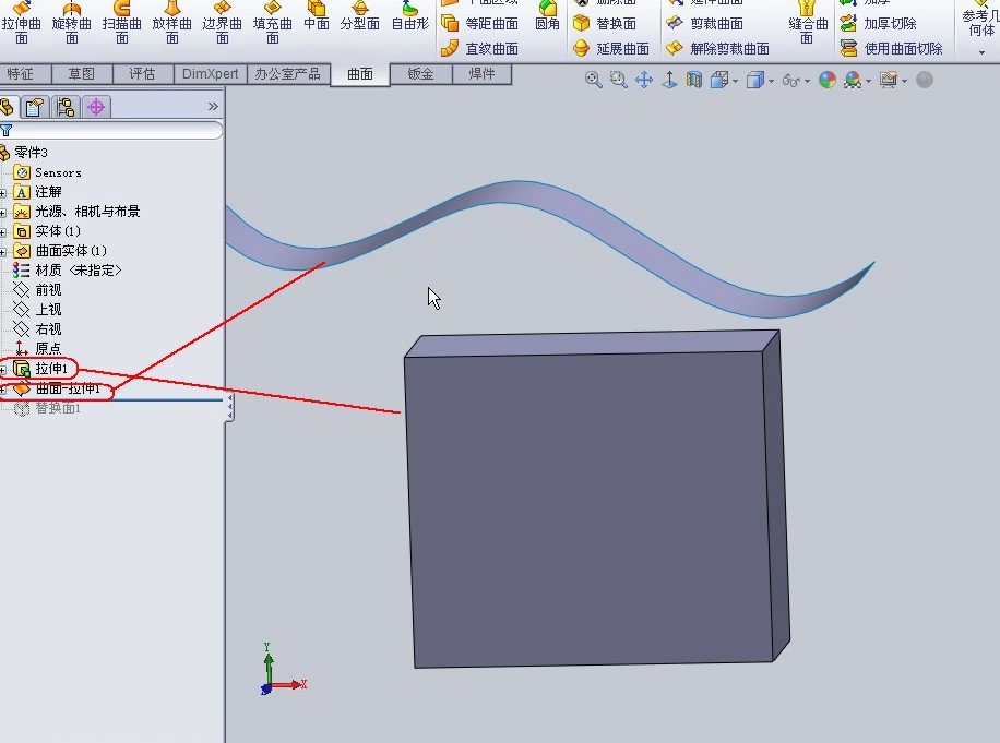

各位高手帮忙详细说明一下。曲面替换如何用啊?

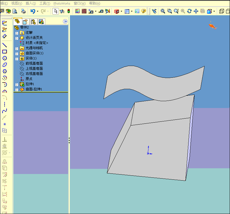

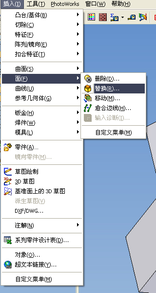

用“插入——面——替换”命令

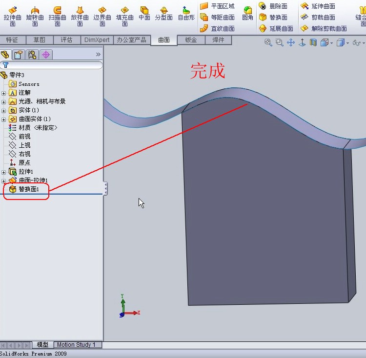

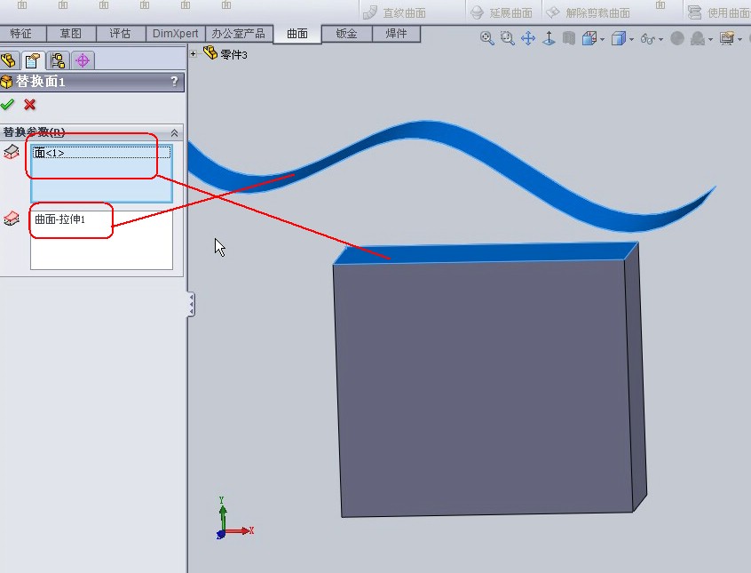

6 w/ U' Q+ \" y* u  \7 y, q3 m3 y
" A: v( E: A! E( P( ~
, D: g9 y" `4 H, [# R: a 截屏6.jpg
