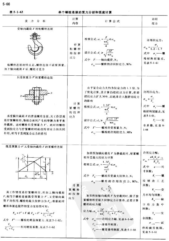

发表于 2009-2-25 08:48:21 | 显示全部楼层 来自: 中国河北保定
原帖由 yanshu007 于 2009-2-24 17:14 发表 http://www.3dportal.cn/discuz/images/common/back.gif# K. ?' c. H! e1 w
我怎么一发贴,高手就失踪了,自己先顶一下
1 B: w! X' p( V* M9 l
你发贴时高手还没有看到呢。机械设计手册上就有螺栓强度的计算。5 `5 ~% X* D2 L2 x! N' @

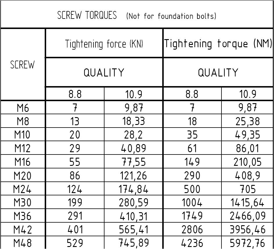

发表于 2009-2-27 10:23:19 | 显示全部楼层 来自: 中国北京
请参考下面这个表
