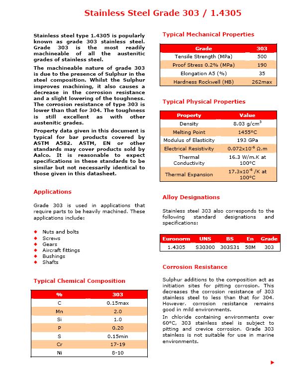

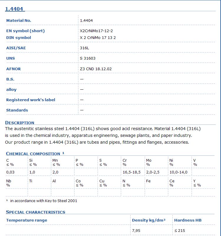

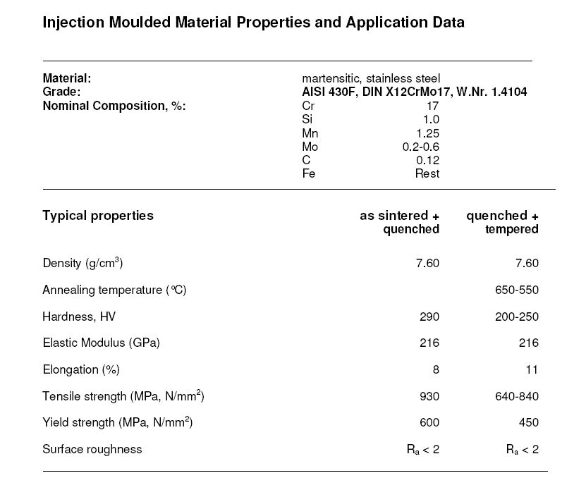

三个牌号的具体成分、性能表见附件
