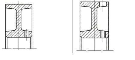

[已解决] 帮忙看下图,为什么右图优于左图??
发表于 2009-2-24 19:26:19 | 显示全部楼层 |阅读模式 来自: 中国河南郑州
不合理的结构                                  改进后的结构
: t9 ~; O. A) a8 f& x' Y8 a0 p 11.JPG ( `3 _0 k. {: _) z7 E9 l
左图为不合理的结构,右图为改进后的结构,书上说右图的优点是“不开坡口,工艺简单”,但我不明白是为什么,左图比右图多了个坡口吗?坡口在哪里?

左边的那个孔怎么加工?

接1楼的话  明显可以钻出的吧  但是螺纹就不一定了

书上说的“坡口”就是为了在轮毂上能钻攻丝底孔将轮缘上铣个缺口,可下钻头,之后将缺口补焊。现在是钻个孔,没打坡口,也可以钻底孔,圆孔堵塞或补焊较方便。左图无法钻底孔,工艺上行不通。
6 D5 E+ o) W" d' {, ^8 ?, ~0 ]在实际应用的设计中,右边这种结构也很少用,一般的处理方法是把轮毂加长就可以了。

4 B  ^5 s9 C# {  W* Y/ v" b如果左图的话明显是设计有误,不方便加工,就算加工好了还要把孔堵上,多麻烦。  c6 f  m0 j! t! X$ G1 M
但我觉得书上说法欠妥,应该说:在不影响轮毂强度的情况下,右图优于左图。

很明显,左图的那个螺孔在加工后,安装螺栓时不方便。

右边的图,加工螺纹时可以从上边的孔伸进工具加工吧, p% M; X% {4 D" x& z
而左边的图就不行,必须得用拐弯的工具才行,不利于加工

总的来说就是加工工艺的问题,左图中的螺纹(有丝锥的空间)可攻,但底孔不方便钻出,不考虑轮缘强度问题的话右图是比较合理的,如对轮缘有强度要求应该采用加长轮毂的方法,尽管会多用一些材料。

左图上孔加工有一定困难,底孔可以打但攻丝要用手攻,右图从上面引下孔方便加工,上面的空修补方便。

肯定的讲,左图的结构是不合理的,原因众所周知。对于右图,除非万不得已,也不便采用。楼主所说的“坡口”,我推测是笔误,这个词的常见应用场合是焊接结构,在这里用“工艺孔”或“辅助孔”比较合适。本人在设计汽车空调时用过右图的结构。那是一个鼠笼式轴流叶轮,是防锈铝冲压件铆合的,我在一个叶片上做出一个孔,用以旋转轴套上的紧定螺钉,为保证动平衡,位于180度的叶片也做了一个相同的孔。$ ]. V& ^5 [( ^2 [* _

两个图都不好8 }4 Z5 G8 k! v
加工工艺都不好) e4 s" l6 W6 `' R8 |3 [! e3 t  ?
所以别老是把书上的东东当教条  _# t3 h: H: T' ~9 U) p+ p4 m
那个右图的螺栓在斜面上不容易拧紧。
' x/ v6 s6 N. W6 `/ |* Q* C  @4 M也很难加工出平面来
发表于 2009-2-25 13:40:50 | 显示全部楼层 来自: 中国上海
右图轮缘上多了个光孔有2个用处:作为加工轮毂上的螺纹孔的工艺孔,作为以后安装紧定螺钉的安装孔。

$ o9 s: F6 V$ |: n$ I4 l3 T( s其实截面部分就和一个工字钢结构差不多

右图钻孔攻丝后,将辅助孔补焊
