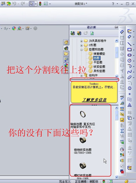

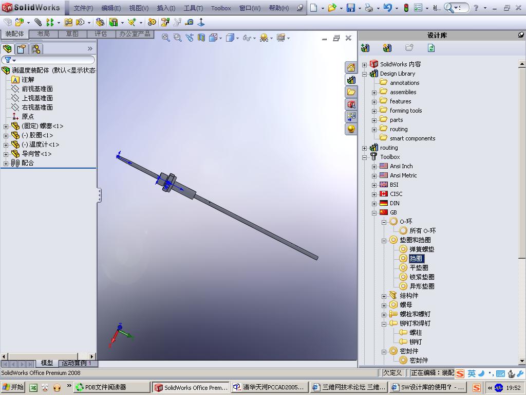

各位大侠,
1 M- ~4 D: s' j2 f* B    我用SW08设计装配体时,用标准件,打开任务窗格后到toolbox中却提不出标准件(见图)。
, b5 X6 E; n9 V; ?& ?: n( S我事先已选中,工具------插件下sw  toolbox、sw toolbox browser。为啥呀?请大侠帮忙,
1 p! Z, _( T) \. _) O$ J& h谢谢!

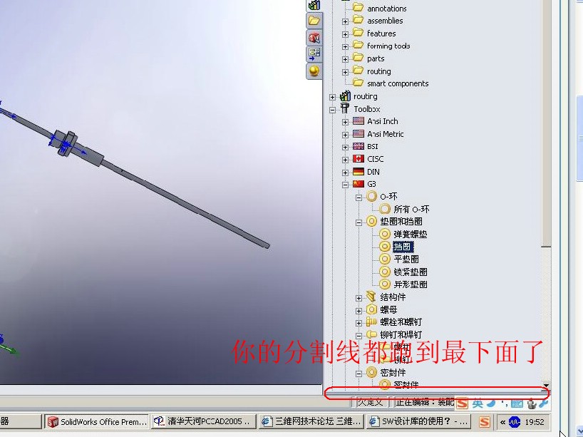

发表于 2009-2-24 20:22:59 | 显示全部楼层 来自: 中国广东广州
截屏1.jpg . E5 q( F, P+ z$ d8 ~
3 f; R7 r# j- v! i5 T9 A' p# O( k- [+ n
; k6 `/ k/ Y$ ~
' w. [9 r( ~8 c! a[ 本帖最后由 lizuoshan 于 2009-2-24 20:25 编辑 ]

 楼主| 发表于 2009-2-24 21:46:48 | 显示全部楼层 来自: 中国河北沧州
回复 2# lizuoshan 的帖子
不是这个原因。% w7 K6 w+ U( c7 J9 Y  `: \0 s
俺把c盘中SW-----DATA-------BROWSER的文件考到D盘(SW安装盘下)SW-----TOOLBOX中就解决了。
3 c$ u% _3 u6 M8 m谢谢楼上的朋友们热情回帖支招。& v  j! W4 r( e( G) D6 M
谢谢!
