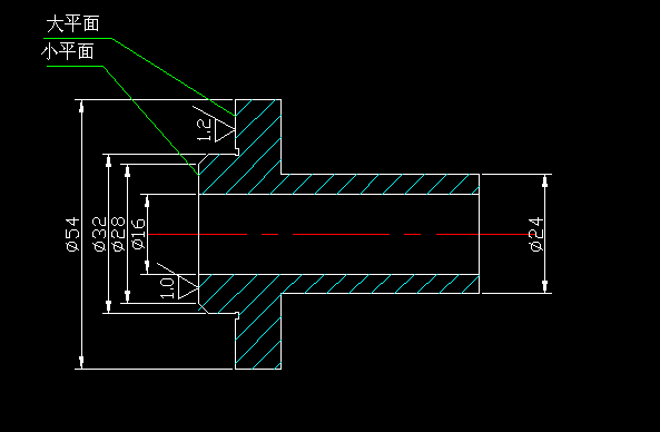

各位大侠:( \, h% W- y5 _9 K9 G/ b
小弟有一问题:
/ \: d- u6 x% J" n现我加工工件的材料是HT200,设备是数控车镗床,加工工件如下示意图。/ I# X! }8 Y6 a2 d3 V
现用的刀具是80度菱形刀片 圆角半径为0.4,厚度代号为04,具体应该是3.76mm吧!现在的加工工艺是现车大平面再车小平面,在车大平面的时候我的转速为2000r/min,在车小平面的时候我的转速为3000r/min,但是刀片的磨损较快,大概做100多件,粗糙度就会超过要求1.0um,一般直径越小的地方线速度就越低,最早开始粗糙,求教什么样的刀片可以提高效率,能加工的更多谢谢!! 未命名.gif / F4 s  \+ o0 [6 Q: t8 g+ V/ k# L

 楼主| 发表于 2009-2-24 22:45:00 | 显示全部楼层 来自: 中国江苏苏州
车外圆54的时候,线速度最大,车最小平面的时候线速度最小!
8 ^" @* P1 |; g* H2 T# R现在虽然中高档数控设备一般都有无级变速,也就是说在变速的时候车平面,从而达到线速度保持一致,这个我试了,可是刀具的寿命还是不杂样!

老弟你把车床当磨床啦。线速度高的离谱啦。最高线速度3M/S

车小端面时,增大一下主刃后角再试试。

用一下恒线速指令,建议换刀头,换陶瓷的或氮化硼的

恒线速度到直径最小的地方转速可是非常高的啊,我们这设备,我打3000转,感觉设备都有点振动。
) m8 y/ j+ o6 ]# R' z陶瓷和淡化棚的材料到是可以试下,不过淡化棚的价格要300-400一片,而且一个刀片只有一个角可以加工,代价也是非常高的啊!

原帖由 zamcompy 于 2009-2-24 23:58 发表 http://www.3dportal.cn/discuz/images/common/back.gif% e  I) C$ y+ F. Z
$ C5 `' X9 k2 d% }0 a: W; }一般的硬质合金刀片都是180-300m/ min,我的线速度不是很高啊,而且小平面线速度可是非常低的!

原帖由 sdijr 于 2009-2-25 00:30 发表 http://www.3dportal.cn/discuz/images/common/back.gif1 n4 G8 |; c0 f* T
车小端面时,增大一下主刃后角再试试。
6 z6 f: H# Q+ t8 ]2 O" J; c# {& @
能说下为什么要增加后角吗?
- G( x1 q7 `( l/ n, ~% G$ z+ `我在加工的过程中,有发现刀片后角磨损严重情况,这个刀片本来是没有后角的,主要是靠刀片的倾斜来达到后角的效果的,不过要是想增加后角,刀片到是不好找啊!; R- f  e: y/ I' J9 _+ ~
不过我会尽力去尝试下的!8 D, h* n6 F9 J. J( [
