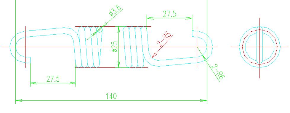

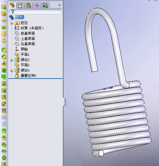

哎!琢磨几天没有方法啊!一个普通的拉簧,两端加个勾环,都没问题,但是勾环与拉环之间的R角,那是怎么也画不出来,请教高手了,下面帖个图,看看请教高手画出来了, O; ]4 I0 i+ H, l

 楼主| 发表于 2009-2-24 21:06:04 | 显示全部楼层 来自: 中国上海
还是画个图吧,就是下面图片拉簧和勾环之间的R角,怎么连接,请教高手了

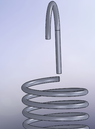

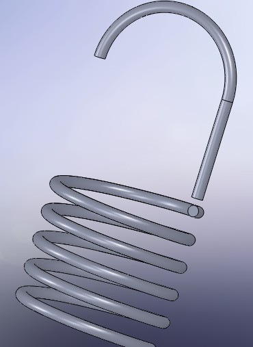

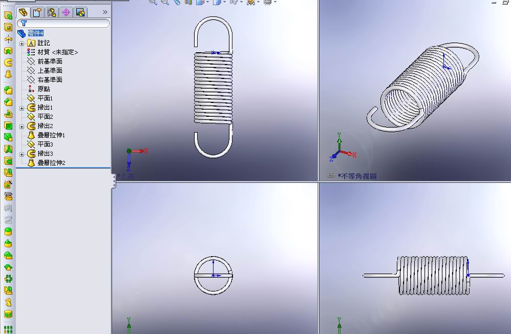

发表于 2009-2-25 09:32:12 | 显示全部楼层 来自: 中国广东惠州
比較簡單的做法用放樣.4 R. r7 l* ]  B
) k) `& |; O1 S/ o 放樣b.jpg

发表于 2009-2-25 11:27:59 | 显示全部楼层 来自: 中国天津
楼上的方法很好,简单使用.
 楼主| 发表于 2009-2-25 19:12:15 | 显示全部楼层 来自: 中国上海
4楼的我 都看过了的,也会,但是拉钩换个方式就不行了的!至于5楼的,方式非常不错,但是要是我画出的拉钩要求的是两端都有,而且要求的是在一平面的画,那就又麻烦了,你这样的,我只能画出的两端带拉钩。但是拉钩不是在一平面上的,所以还请高手帮忙
 楼主| 发表于 2009-2-25 19:15:15 | 显示全部楼层 来自: 中国上海
而且5楼的要是转换为工程图的时候,那放样的地方有线条的。我想的是最好一次扫描成形。4 y1 u* o  A+ D# t5 v

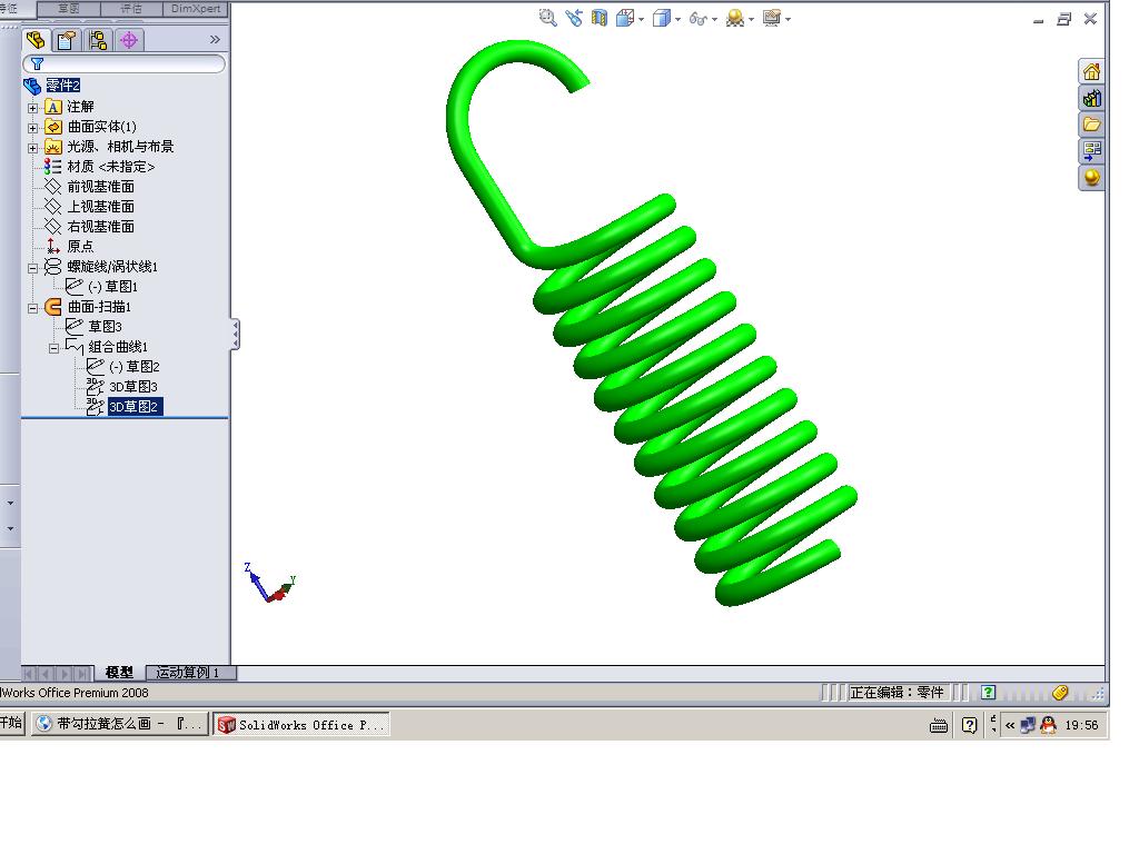

是这样吗?

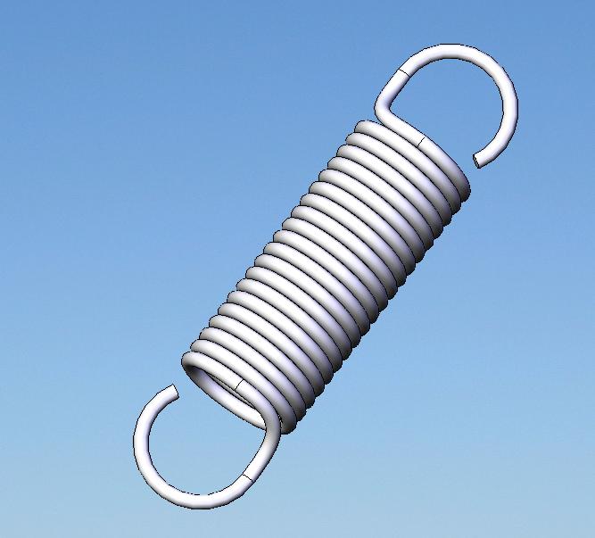

发表于 2009-2-26 11:30:29 | 显示全部楼层 来自: 中国广东惠州
原帖由 look1014 于 2009-2-25 19:12 发表 http://www.3dportal.cn/discuz/images/common/back.gif4 p9 r: D# }5 H
4楼的我 都看过了的,也会,但是拉钩换个方式就不行了的!至于5楼的,方式非常不错,但是要是我画出的拉钩要求的是两端都有,而且要求的是在一平面的画,那就又麻烦了,你这样的,我只能画出的两端带拉钩。但是拉钩不 ...
" V: F0 g! i3 ]: g7 M+ `誰說兩端都有不能在一平面上的.
5 P/ @8 I6 W1 @, }8 [, v! R 拉簧.jpg
发表于 2009-2-26 15:20:55 | 显示全部楼层 来自: 中国浙江宁波
9楼画的不错5 B& B- F% L. D3 V: {+ ?4 o
呵呵& _9 a0 P: G  X/ a% W6 g0 b
值得学习

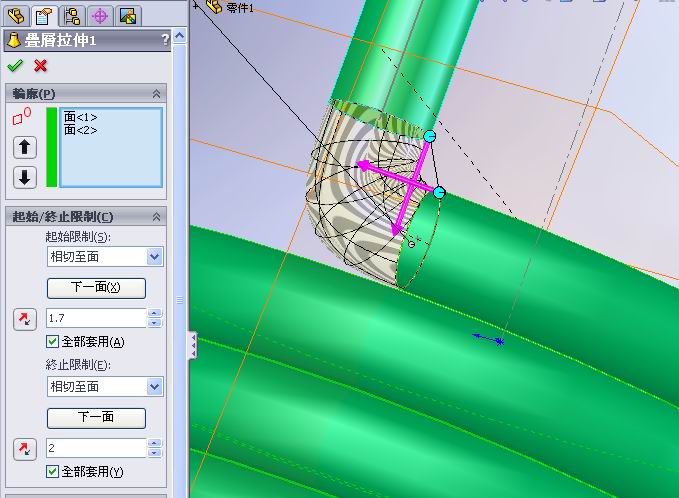

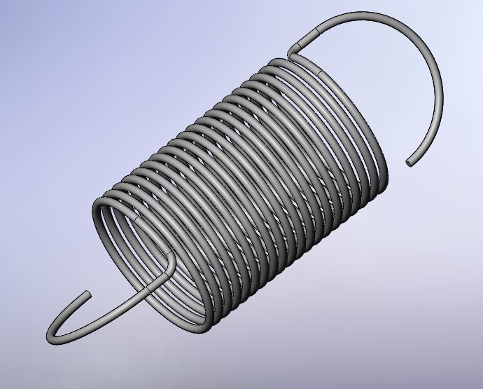

发表于 2009-2-27 10:04:46 | 显示全部楼层 来自: 中国浙江温州
弯角处可以用两个草图的交汇生成一条样条曲线,再扫描。
发表于 2009-2-27 10:15:06 | 显示全部楼层 来自: 中国浙江温州
给你上传一个part,2008的。
E-Spring.rar
48.12 KB, 下载次数: 198
发表于 2009-2-27 10:17:49 | 显示全部楼层 来自: 中国浙江温州
忘传图片了,再来一个,直观点。

 楼主| 发表于 2009-2-28 11:47:44 | 显示全部楼层 来自: 中国上海
谢各位大佬了,小弟终于能画出来了
