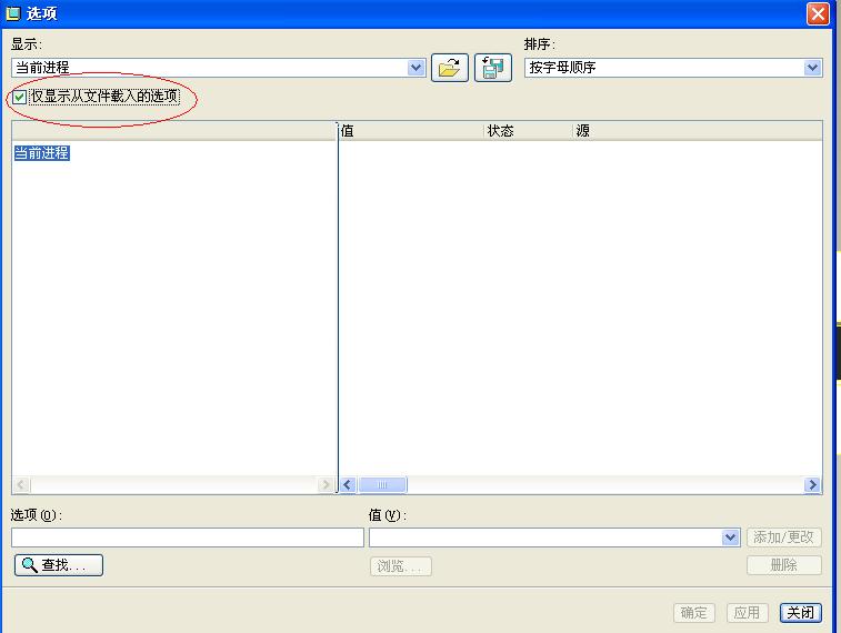

我的proe安装目录的TEST文件中怎么没有config.pro这个文件?我的起始目录中有一个我设置的config.pro如果要还原默认设置我还得把我其实目录的这个文件删除或者把起始目录设置到别的路径啊,有什么好办法?

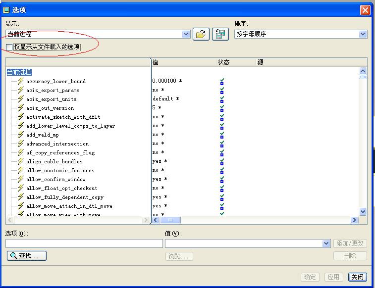

在打开PROE后,打开“工具-选项”对话框,在里面去除“当前进程”复选框,对话框中就会出现系统默认的设置,将其保存后就得到一份系统默认的CONFIG。PRO文件。

( f$ f; w. ?3 N4 h' m. Q7 `+ F在打开PROE后,打开“工具-选项”对话框,在里面去除“当前进程”复选框,对话框中就会出现系统默认的设置,将其保存后就得到一份系统默认的CONFIG。PRO文件。
% p2 j" j0 j2 X8 @/ `3 I' h能不能给个图?谢谢了

发表于 2009-2-26 13:08:15 | 显示全部楼层 来自: 中国香港
截图来了:请看以下两图

 楼主| 发表于 2009-2-26 14:48:18 | 显示全部楼层 来自: 中国陕西西安
o  ,这个意思,明白了,这样就得到了一个默认的CONFIG

 楼主| 发表于 2009-2-26 14:51:48 | 显示全部楼层 来自: 中国陕西西安
但是我感觉这样只是把默认的选项显示而已,并没有还原啊默认啊~~~(你图片上的CONFIG本来就是默认的!)

发表于 2009-2-26 20:25:06 | 显示全部楼层 来自: 中国广东东莞
那这样的话你最好准备两份CONFIG文件,一份是刚一安装好PROE之后按我图示的操作所得到的默认设置;另一份是自己的设置。, k( n: d3 w/ b5 A: c, i& n
如果你想用自己设置的,那将其调出来用,如果想还原为默认,那可以打开默认的设置,很方便啊
