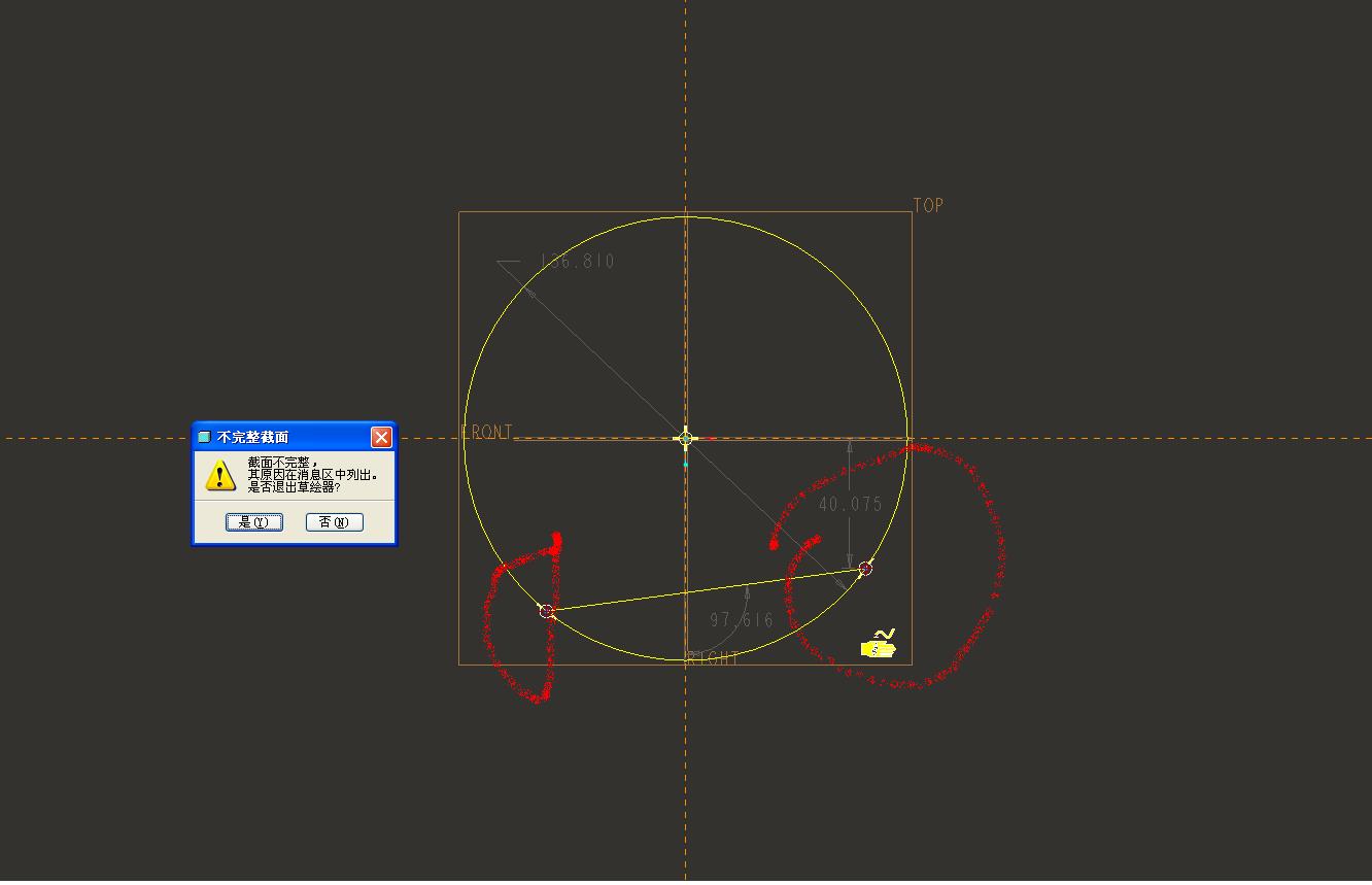

我想从CAD导入截面到PROE再进行拉伸,折弯,但导进去后不能拉伸,说截面不是闭合的,请各位高手帮帮忙,如何修改,谢谢!

发表于 2009-2-25 09:12:45 | 显示全部楼层 来自: 中国江苏无锡
找出问题所在
首先要知道问题除在哪里,才可以方便修改( @2 t% F2 }2 I
参见下图,不闭合出会出现红色点,检查后修改,使其满足单一闭合条件。就可以拉伸了
xinyazhu + 3 应助

我一般也是在导入后进行修改。只是不明白为什么导入后会有不封闭的现象。
发表于 2009-2-25 14:37:43 | 显示全部楼层 来自: 中国江苏无锡
可能是多余的线,多余的点,或者组成的图形不封闭,或者截面不完整等等原因,关键是要按照我上面所说的找到错误的位置,逐步修改完善啊

发表于 2009-2-25 22:20:00 | 显示全部楼层 来自: 中国河北邢台
可以先倒进草绘来后,在拉伸、旋转等的内部草绘里用使用边命令,分别做出截面来再做拉伸、旋转等。

我想是你CAD里的线本来就没封闭或者多线多点
