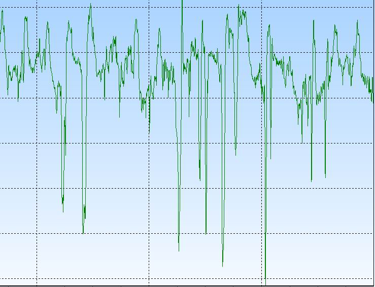

我们在加工铸件(HT200)的时候,发现加工后的产品表面有象针孔和疏松一样的现象,检测其表面粗糙度,Ra在1.2左右,但Rz很不稳定,最大有37.从理论上说Rz和Ra差不多是4倍的关系才对,为此,请大家帮我分析一下,有没有可能是铸件内的石墨在机加工以后断裂掉落呢?谢谢各位的帮助,附粗糙度检测曲线

完全有可能,可以通过在原料里加微量铜的方法解决

高度怀疑该铸件有铸造缺陷,建议做下金相检验和探伤

根据以上原因应该是材质达不到HT200,主要原因是珠光体少、铁素体多。加铜可以提高珠光体含量并且细化珠光体。

同意楼上几位说法,是因为铸造材质问题引起的粗糙度不合格,建议从铸造熔炼上解决,适当降低碳含量加硅铁孕育,加铜亦可,目的是细化组织

我要说一下表面粗糙度检测,Ra和Rz并没有相类似的比例,而我们所看到的表面粗糙度的对照表,只是把相关联的放在一起而已。我们很多人都有这方面的误区。

( s4 f9 x2 v# S- i+ l/ l# `主要问题不是在加工工艺,而是材料上,看来一分钱一分货这话是一点也不差,呵呵,谢谢大家
