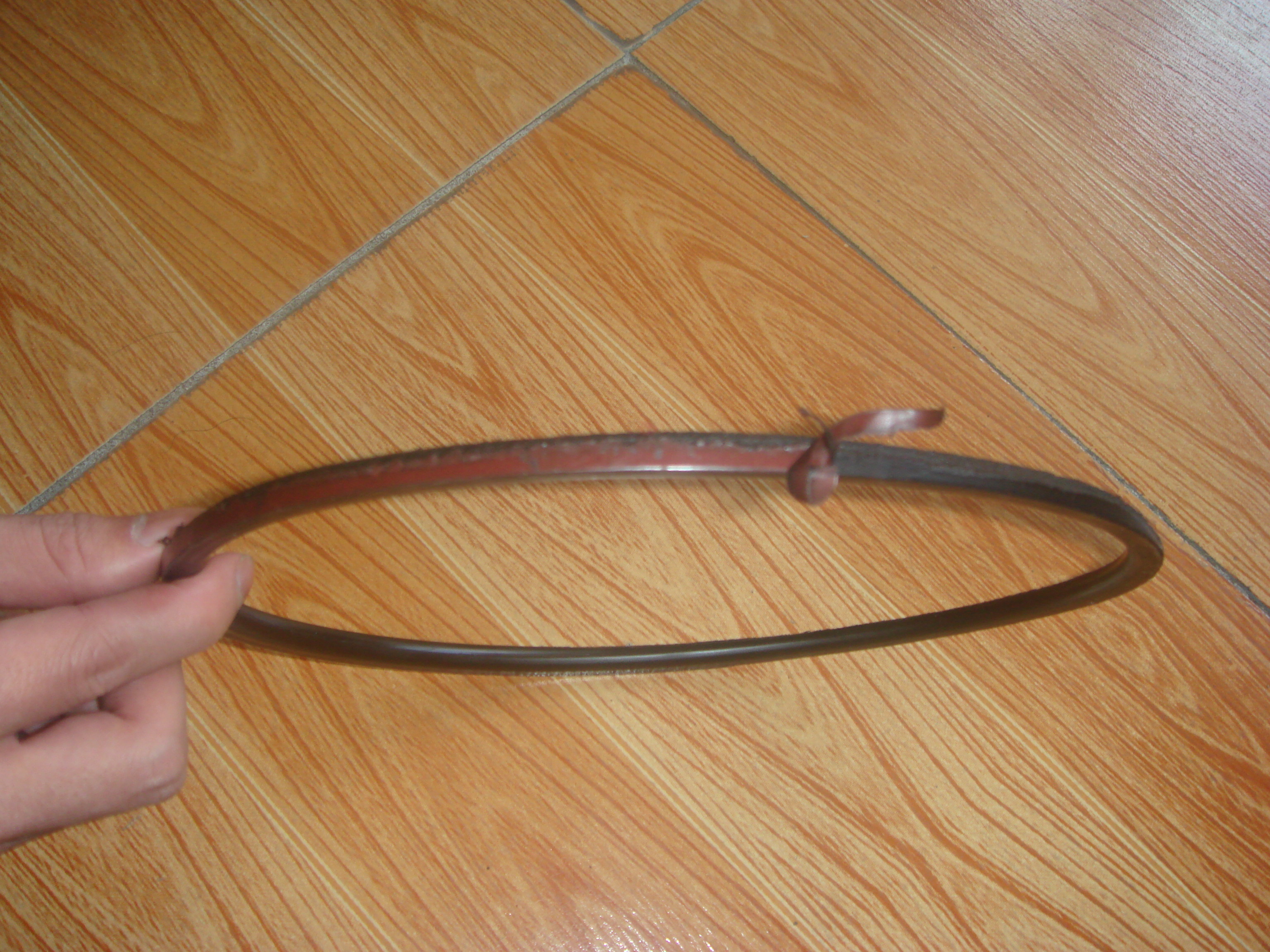

请教各位高手:请问下谁知道这种O形圈是什么型号的?什么牌子的?哪里可以购买?     这种O形圈,外圈有涂一层红色的片,我想应该是耐磨用的吧!请教高手有谁知道?分享一下,谢谢!/ G3 g4 p7 M; f* m* s

哥们,那是格来圈,属于组合密封圈,的确外面一圈是由聚四氟乙烯做的,起耐磨作用,装在活塞上面。还有一种是装在导向套上面的,叫斯特封,只是聚四氟乙烯在O型圈的内侧。供参考
