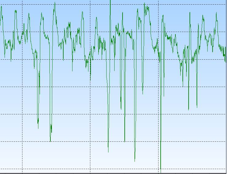

我们在加工铸件(HT200)的时候,发现加工后的产品表面有象针孔和疏松一样的现象,检测其表面粗糙度,Ra在1.2左右,但Rz很不稳定,最大有37.从理论上说Rz和Ra差不多是4倍的关系才对,为此,请大家帮我分析一下,有没有可能是铸件内的石墨在机加工以后断裂掉落呢?谢谢各位的帮助,附粗糙度检测曲线

问题肯定出在材料上,铸件是你们自己生产的吗?可以考虑适当降低材料中硅的含量和的碳当量,增加锰的含量。

应该是疏松厉害吧
 楼主| 发表于 2009-2-25 11:35:25 | 显示全部楼层 来自: 中国浙江绍兴
应该不是疏松和针孔的感觉,因为对表面做探伤试验是合格的
发表于 2009-2-25 15:57:55 | 显示全部楼层 来自: 中国湖北武汉
加工方法是什么?车、铣、刨得到的粗糙度是不同的,切削参数对表面质量影响很大。
发表于 2009-2-25 16:51:05 | 显示全部楼层 来自: 中国四川德阳
探伤合格说明组织没问题。从机加工方面找原因
 楼主| 发表于 2009-2-27 11:41:13 | 显示全部楼层 来自: 中国浙江绍兴
加工方式是车加工,用的是三菱带挤压刃的专用刀片,小孔密集处用手套摸会留下线头的.要是没有的地方就不会

 楼主| 发表于 2009-3-19 09:54:26 | 显示全部楼层 来自: 中国浙江绍兴
原帖由 pss0902 于 2009-2-25 10:07 发表 http://www.3dportal.cn/discuz/images/common/back.gif& H3 E6 j6 x4 q2 f' Z& L1 E3 k+ m
7 h# j7 t% c+ }# B; r$ X8 `7 k
+ F2 `* P7 Q( [- o/ Z问题已解决/ J& C& L; P) Q
主要问题不是在加工工艺,而是材料上,看来一分钱一分货这话是一点也不差,呵呵,谢谢大家
