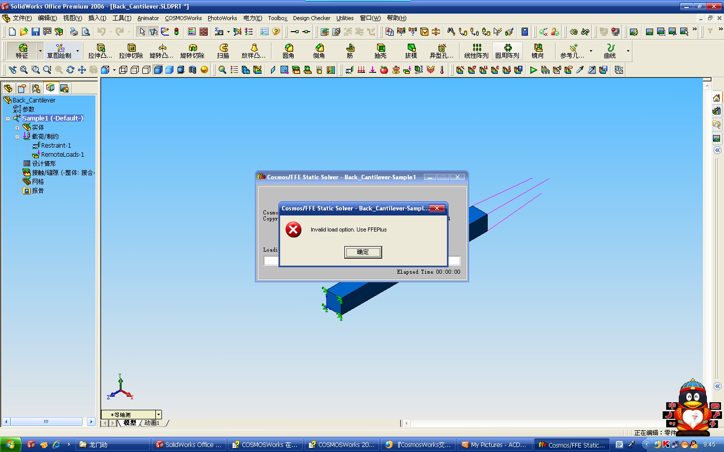

各位老大,我为什么静态分析使用远程载荷计算分析时会遇到这种情况,谢谢!2 R6 A$ @; g! F4 b6 \% ?6 a$ o

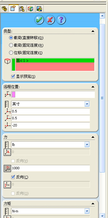

这是我远程载荷的设定不知对不对1 W2 k7 ]! Y$ q& ~

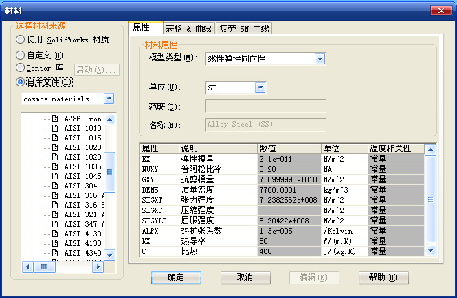

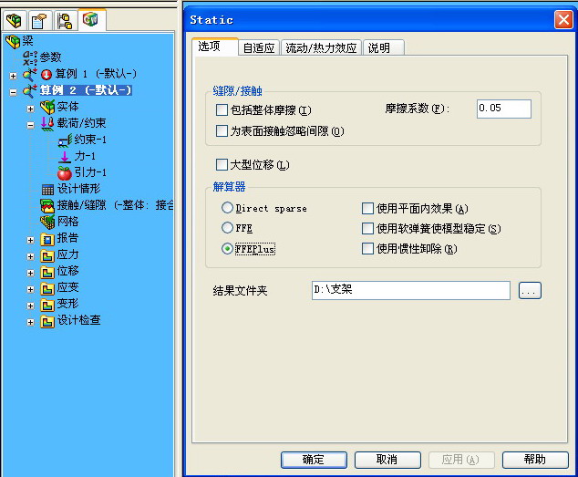

把解算器改成FFEPlus,如图。+ i& M* l" w( E( C$ }2 r

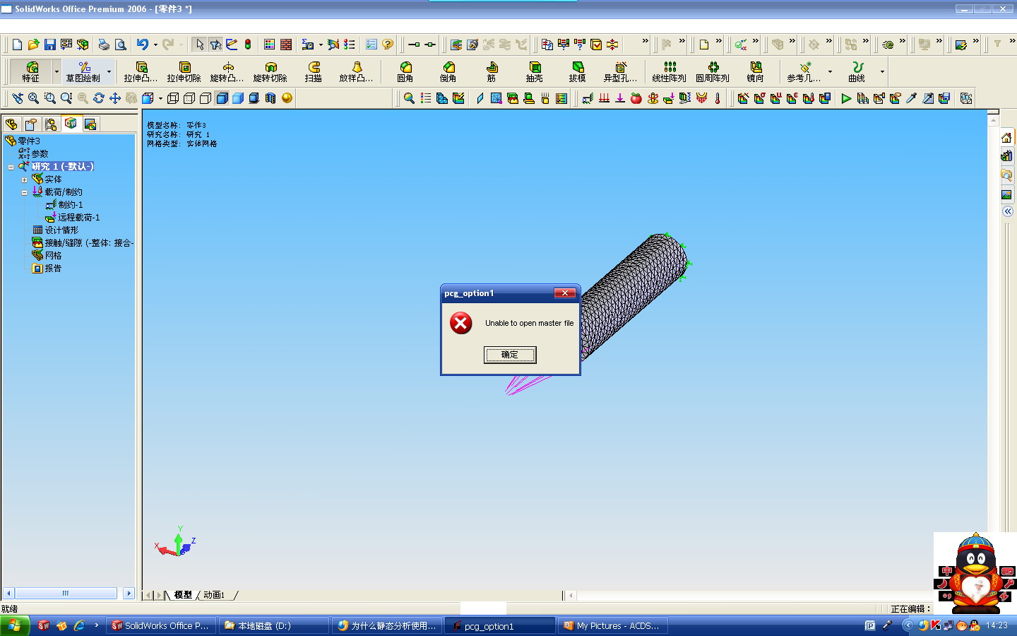

 楼主| 发表于 2009-2-25 14:25:43 | 显示全部楼层 来自: 中国江苏南京
谢谢!但还是算不了

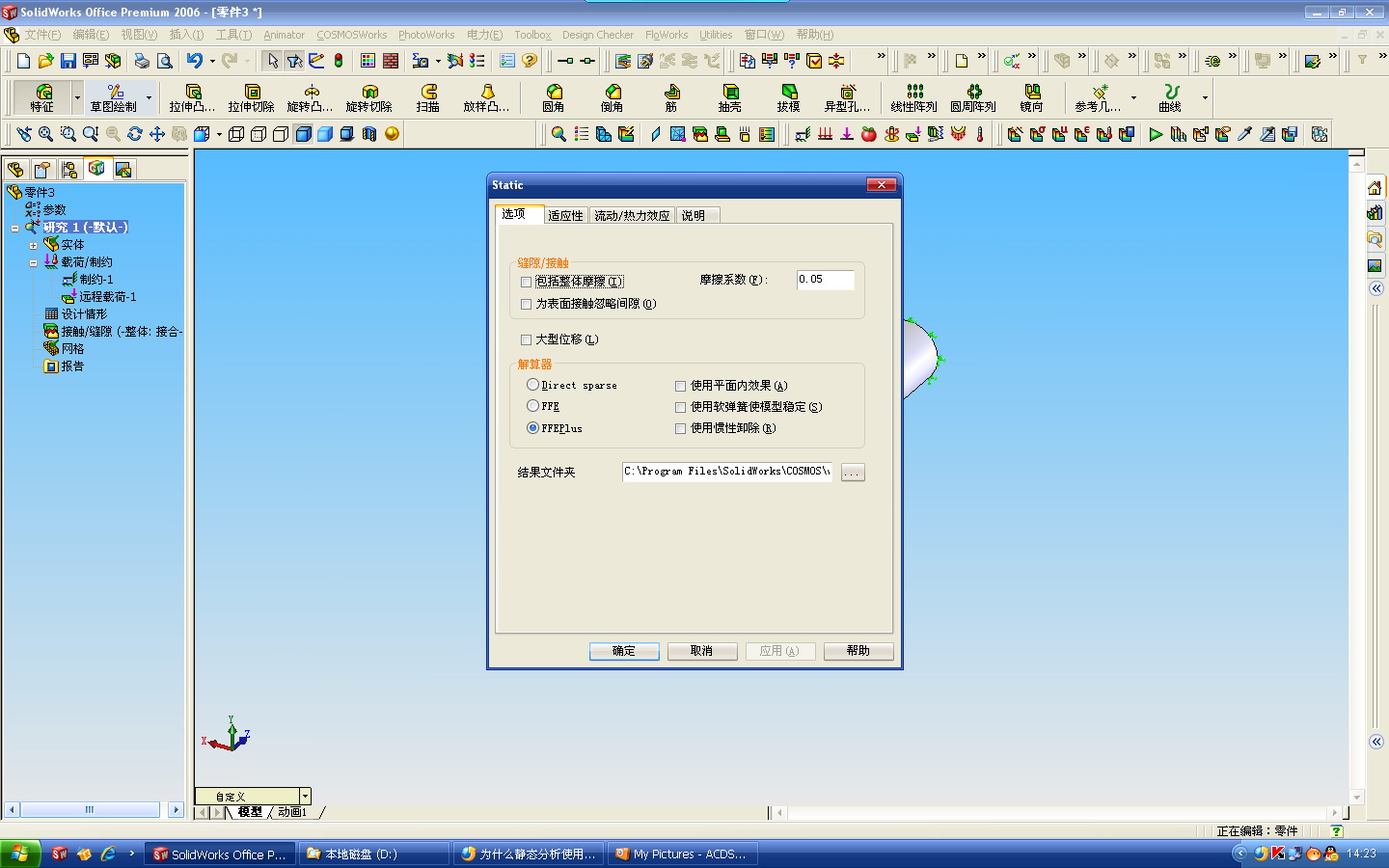

: c9 C; X; ?  U, p Capture_2.jpg
6 ^. @/ j' M, x& q" O- H Capture.jpg
发表于 2009-2-25 14:29:23 | 显示全部楼层 来自: 中国上海
这是另一个问题,2006的初始版不允许文件名和路径带有中文,解决方法看下面。

 楼主| 发表于 2009-2-25 15:33:49 | 显示全部楼层 来自: 中国江苏南京
谢谢!问题解决了
