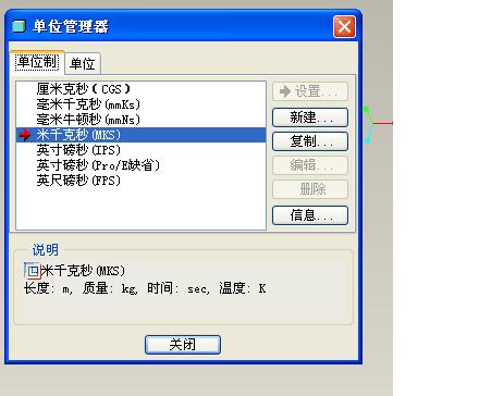

PROE新建新建一个零件文件时默认是英制的单位模板,也可选择几种模板,比如mmns—partsolid,但是都没有我想用的单位(mkgs),所以我想创建一个单位模板,(我不想在config中设置),需要用到时候我直接调用这个模板就可以了,请问如何创建?我用记事本打开以有的单位模板里面都是乱码,所以自己也找不出规律~求高手指教~~

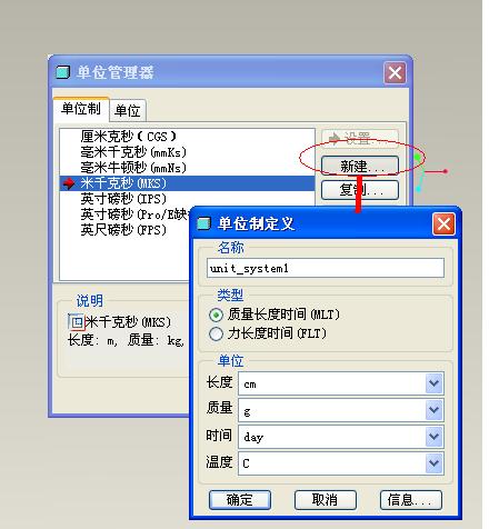

发表于 2009-2-25 11:25:55 | 显示全部楼层 来自: 中国辽宁大连
打开mmns-partsolid,然后选择编辑-〉设置-〉单位,新建一个你想用的单位制就可以了,然后保存。以后用的时候调用这个模板就可以了。

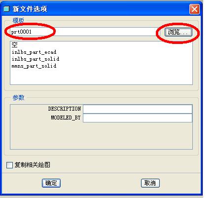

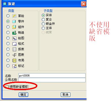

操作步骤:
$ E. @6 b" j5 N1. 新建一个空的PRT文档,在里面“编辑---设置---单位”,在里面选择想要的单位,如没有可自行“新建”。
' u9 `' {# v& F% c2. 设置完成后,将该PRT文档保存在你想要存放的文件夹里面。0 C# W) _/ l# y2 v
3. 然后新建PRT,新建时不要选择“缺省模版”复选框,确定后进入下一对话框,在最上面“浏览”中找到你保存的模版文件。
  [& V4 f2 P! @7 O# C, n- }  c3 p4. 点确定,新建文件完成。这时新建的文件已经使用了你刚刚自己设置的模版。

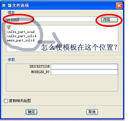

 楼主| 发表于 2009-2-25 15:18:18 | 显示全部楼层 来自: 中国陕西西安
回复 3# zhanglili167 的帖子
恩,明白了,但我的意思是能不能使模板在这个位置?
 楼主| 发表于 2009-2-25 15:18:54 | 显示全部楼层 来自: 中国陕西西安
能不能这个位置
发表于 2009-2-25 17:43:56 | 显示全部楼层 来自: 中国福建厦门
好主意,不过还是不如直接设置在confing里方便

原帖由 4kpolo 于 2009-2-25 15:18 发表 http://www.3dportal.cn/discuz/images/common/back.gif  z) R9 v& U9 N, K( r! i# [
能不能这个位置
3 I$ x- c9 F6 v0 B& m
如果那样的话,只能修改CONFIG设置啦
