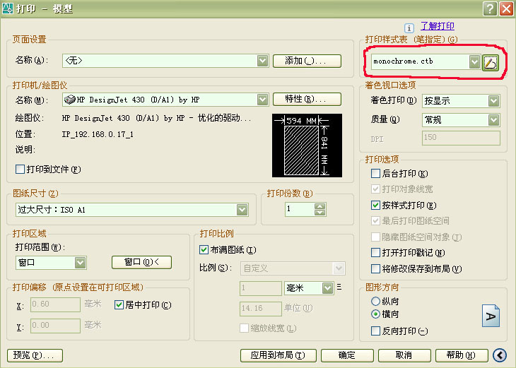

图形中的对象线宽都是Bylayer,在图层中设定的线宽是“默认”,但打印出来的线宽都很宽,请教默认的线宽在哪里设置???

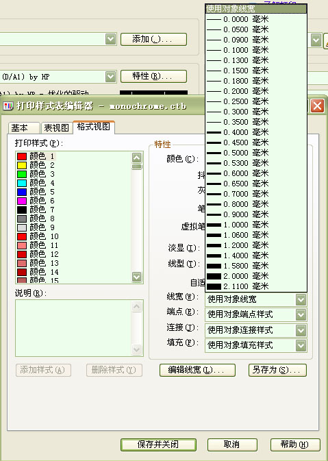

执行“打印”命令,出现打印对话框,指定一种打印样式并编辑打印样式,出现“打印样式表管理器”,对应每种颜色指定线冠宽即可。

在打印时把实线层的颜色设置为0.25或0.3mm,其余的线宽都设置成0.1mm,以后打印就没问题了!修改图示见上楼所述

在打印的对话框中,选打印样式acad,将线宽设为0.15mm
