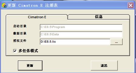

[求助] cimatron e 里怎样才能打开两个NC文档?
发表于 2009-2-25 16:22:17 | 显示全部楼层 |阅读模式 来自: 中国上海

只要启动第二个cimatron E就可以了

我家里电脑没装CIM,只能大概讲一下
) j) B, w: h9 I( H' Z点击开始,所有程序,CIMATRON8.5,选最底下的一个程序,在出来的画面中有一个方框打勾,保存后退出

不懂.7 s- w2 d4 D& S, W* H  d
两个我倒不用,就是想它运算时快点儿.这个有什么办法吗???- B) f5 t7 M; M8 P" f) g. _
