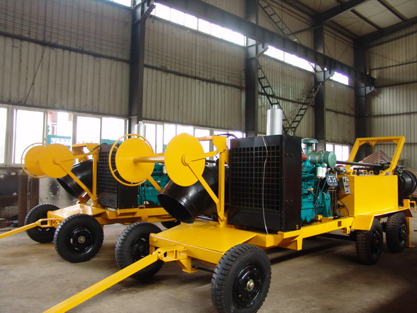

一台移动设备,泵的最大流量约100L,系统压力约20MPa,长时间工作,油箱容积约500L。如何冷却。室外使用,环境温度变化较大。
, Y5 D/ b$ @" A$ H3 z1 b: z2 o  C7 O采用何种冷却方式比较合理?; z& r" C& h* W/ G4 f. J6 E
图片为互联网上下载,仅作示例。
7 E. ^0 P9 g- D

可以采用风冷 看楼主的技术参数 要求不高 可以考虑回油接液压马达 风冷的方式解决温度问题

风冷吧,易于操作,维护方便,价钱相对便宜.

有动力发动机 就选不带液压马达的风冷却器 更便宜呢

如果环境温度在37~38℃?用风冷还有效果?& U$ D  }. L# P% v4 Q. i/ N
我想问的主要是如何采用压缩机制冷冷却。

压缩机是要跟在油箱里面的,看你的东西,应该用不上冷却机吧,何况在室外工作,冷却机比风冷娇贵点,维护也麻烦。用HADAC的风冷吧,效果不错的。另外要是发热很大的话,最好把系统优化一下,也许一个小的改动能省掉你很多钱的。
