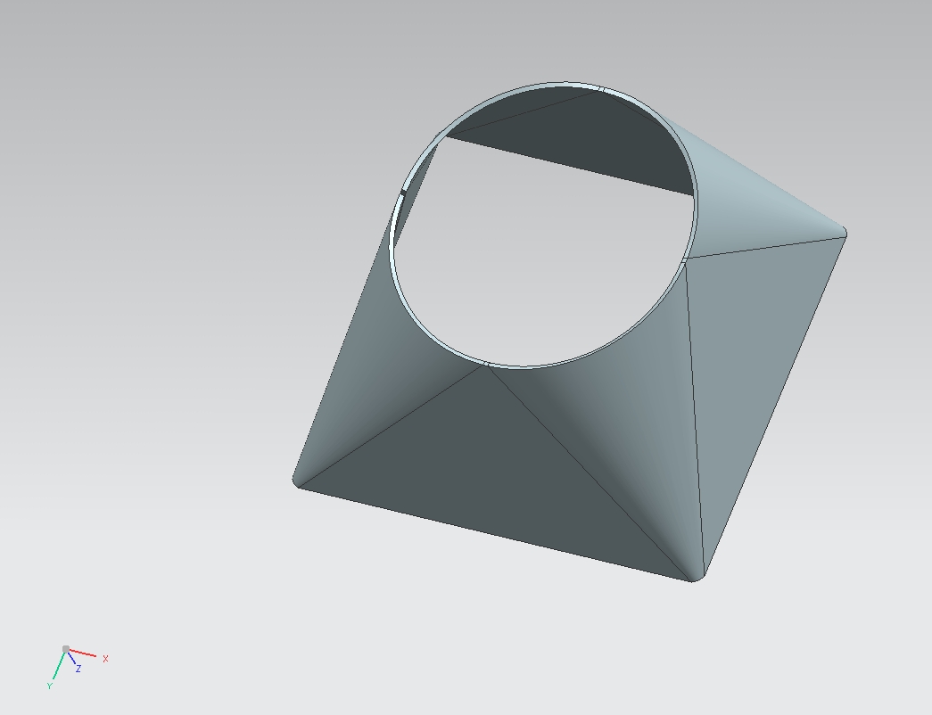

发表于 2009-2-27 23:22:23 | 显示全部楼层 来自: 中国北京
来个钣金样式的。
sheet_nx6.rar
