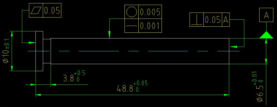

发表于 2009-2-25 20:36:57 | 显示全部楼层 |阅读模式 来自: 中国江苏无锡
该零件精度很高,达到um级。
. T- U8 a+ C1 D6 [7 M材料GCr15,硬度60~64HRC;" d4 E( o9 E  z- V$ D9 T
直径6.5mm的端面允许加工定位孔;直径10mm的端面不允许加工定位孔,该端面如果可以的话,可以加工成R150的球面。
6 m% w, v9 N- j7 X" G我现在的问题:珩磨直径6.5mm的圆柱面时,我应该怎么定位?一端用阳顶尖,另一端如果用阴顶尖,那么怎么保证工件在磨削过程能够旋转?或者用其它的工艺?9 V+ N2 }/ v$ H7 @6 d
) N+ M2 O+ ~# l/ Z0 A& P7 V" n
望各路高手指教!!7 L4 ^$ N" j6 c2 u  Z

 楼主| 发表于 2009-2-25 20:38:22 | 显示全部楼层 来自: 中国江苏无锡
忘了附图了。呵呵

发表于 2009-2-26 08:57:55 | 显示全部楼层 来自: 中国山东潍坊
简单,楼主再大头粘接一块材料(非金属也可),到车床加工一个夹头,然后,一夹一顶珩磨,加工完毕后敲掉夹头就可以了。
发表于 2009-2-26 11:33:34 | 显示全部楼层 来自: 中国江苏无锡
这个零件很像油泵行业的柱塞,不知圆度标的有没有问题,这个行业的圆度一般是um级,我们的零件一般圆度要求0.5um,无心磨是最好的选择,要大批量。如果批量少,可以一夹一顶,用高精度的气动、液压或弹簧夹套夹持10外圆。想要再省点,就像楼上说的,加长大端,夹、阴顶、阳顶都行,一般都是阳顶了,磨完后,切掉工艺搭子,磨平大端。很像
发表于 2009-2-26 11:56:24 | 显示全部楼层 来自: 中国广东惠州
先加长10这边材料,两端阳顶,用一个带螺丝钉外圆圈辅助旋转,加工好后平10这边端面。
 楼主| 发表于 2009-2-27 21:13:10 | 显示全部楼层 来自: 中国江苏无锡
谢谢各位大侠,我明白了。
) ~2 k6 G7 v) [* Z/ r" G8 K阴顶+阳顶,阴顶处增加沟槽,利用沟槽带动工件旋转。2 x9 {) O3 L3 s/ Z0 q
但是我有疑问,如果采用夹+阳顶的话,夹持的长度1.5mm够吗?- W3 N7 e& E% O4 A+ k; Z
如果加长10mm这里的长度,然后再磨掉,一般用软的材料夹持工件,请问一般用何材料?
6 n2 z, M# J1 u( {2 Q! @: B$ }
% c! ]  X7 Z& o: D. K. c“楼主再大头粘接一块材料(非金属也可)”怎么焊接?用何材料?谢谢
发表于 2009-3-3 09:27:17 | 显示全部楼层 来自: 中国浙江宁波
6楼是正解。就是在10这头先留带顶尖孔的工艺凸台,磨完后再去掉。
发表于 2009-3-31 23:48:18 | 显示全部楼层 来自: 中国湖北十堰
回复 7# wyp_jlu 的帖子
1.5的夹持不够,同意6楼的说法,大端留工艺加长,最后去掉。
发表于 2009-4-1 09:15:58 | 显示全部楼层 来自: 中国浙江宁波
用无心磨定位磨可直接达到精度
发表于 2009-4-1 17:54:50 | 显示全部楼层 来自: 中国北京
3楼说的应该是“类似伞齿轮样的沟槽”孔的顶尖,准确说是内梅花顶尖;这些齿既可定心又可夹紧,由于接触面很小,这些齿扎入工件的棱边;即在工件的棱边上产生一道道的夹痕。% n0 D6 s$ P/ f$ v
当然4楼的方法也是可以的.% n  U- q/ X4 X
9 s6 [9 n9 _7 A- D9 V1 ?+ ~
[ 本帖最后由 hhq426 于 2009-4-1 18:42 编辑 ]
发表于 2009-4-1 20:03:15 | 显示全部楼层 来自: 中国山西晋中
还是大端做的长一点好做,焊接不好找正吧
