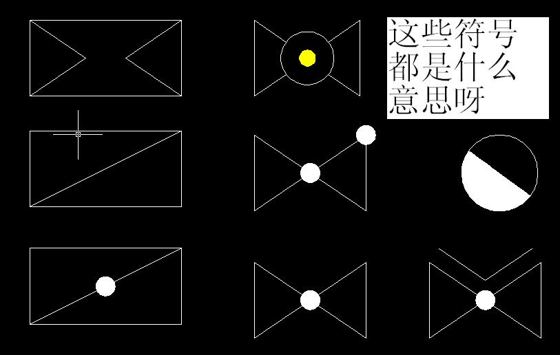

大家帮忙看看这几个符号都是什么意思,化工管道上的。多谢,多谢。

不同国家、公司的设计有规定符号表。通用的查工艺管道设计手册上有

第2列第一行为球阀,第二行可能是止回阀,第三行是截止阀。0 y9 `, f& K6 V# B6 g! D
第三列第二行是疏水阀。- B; ~& y; o% {
你应该找首页图看一下,一般图例在首页图。各个行业、各家设计院的图例并不完全一致。

第二行第二个是单向球心阀,第二行第三个是消防栓7 K; H0 V6 S# E' _6 S
第三行第一个是蝶阀,第三行第二个是球心阀,第三行第三个是给水调节球心阀

查首页图,这是项目的统一规定。

有些书上有这方面的介绍,但是国家没有强制性统一规定,所以不同的设计院或者公司可能有些区别,而且同一个阀门还有俯视和正视图的区别。关键是看图纸的人能够看懂。一般一套图纸的前几页有专门的介绍图例的,一般工程技术人员接手一套图纸都是从图例开始看的,先看下图例是不是有异于常规的
