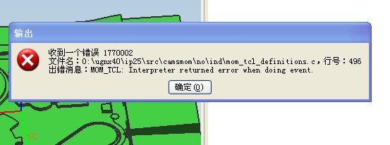

[已解决] 盗版的UG怎么那么多问题呢
发表于 2009-2-25 23:13:26 | 显示全部楼层 |阅读模式 来自: 中国广东中山
如下图,谁知道这是什么原因?
发表于 2009-2-26 07:08:03 | 显示全部楼层 来自: 中国山西朔州
你的后处理有问题。后处理是需要自己修改的。这与UG本身好象没有什么关系。

后处理我用的也是论坛的后处理啊
发表于 2009-2-26 12:46:43 | 显示全部楼层 来自: 中国山西运城
论坛里的后处理就一定正确吗?如果你要用论坛中的后处理上机的话,一定要格外注意,切记,要调试好后再用。

谢谢指点!但我以前用也没事!呵呵不过以后还是涌上小沁为妙

你是不是保存到中文路径下了

这是你的后处理问题,用我正在用在后处理,我看能不能传上来

话说,盗版总是要牺牲一些东西的,,况且,楼主这个貌似还不是程序的问题……

没什么大问题啊,我感觉还好,可能是你安装有问题。
发表于 2009-2-27 17:49:33 | 显示全部楼层 来自: 中国山东济南
我在出刀路的时候出现过类似的情况,幸好得咱论坛的一位高手指点,不知能不能解决你的问题,你把UG改成英文界面试一下。请参考以下链接http://www.3dportal.cn/discuz/viewthread.php?tid=6576807 \$ p4 Y% \5 I1 j0 H1 @, \
