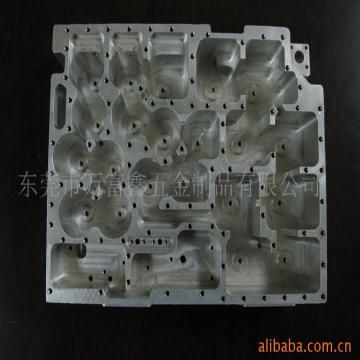

如附件腔体类零件需要快速估算其表面积,总是与电镀厂家纠缠不清。8 G  C9 b7 Z# }" c
请教各位,有无快速方法或者标准?
& p! C3 }) W) g8 |7 H因种类特别多,三维软件计算太麻烦。

首先知道电镀的单价,单位为:1/dm2 ,然后再用软件计算你的电镀面积;+ z+ z4 V! j2 B3 J/ S3 q0 |
简单吧!

不能求快,想快就不准了!
& S1 e7 }6 S/ E5 F8 ]只能按部就班!

“三维软件计算太麻烦”,这么复杂的工件,你不会不画图吧?
" ^7 b* U6 y9 Y# t+ [如果画图,计算下面积有啥麻烦?
0 `* F1 z& X2 t; ~; H" k& P+ x. a: u& t2 E
其实,就你照片上这东西,坐下来,拿把卡尺,放个计算器,准备张废纸和笔,粗略算算也就10~20分钟的事。8 [0 I6 L8 Z5 H5 v/ T3 M+ {" B
遇事不能怕麻烦啊!
