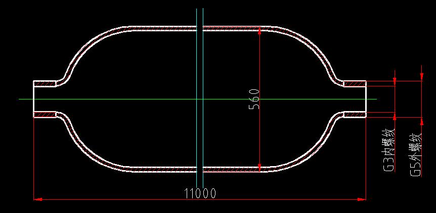

该高压气体无封瓶式压力容器长度为11米,直径0.56米,两端瓶颈处内外螺纹,如何加工螺纹,需要做专机吗?怎么做?
" M1 N1 P) A! G( }; m  q我把图片和图纸都发上来,请大虾指点: T( M7 P& Y0 Z" D; Q3 B1 L

 楼主| 发表于 2009-2-26 09:22:56 | 显示全部楼层 来自: 中国山东聊城
主要考虑到容器太长,不能以容器为主运动进行加工.# B) c& m2 U: N
最好是容器不动,进行加工,有这样的机床吗?

 楼主| 发表于 2009-2-26 09:45:50 | 显示全部楼层 来自: 中国山东聊城
回复 3# yuhangcai 的帖子
1、批量加工,具体量多大,我也不很清楚,领导刚接的任务。
8 J2 b2 Y; e$ i/ g0 D, W% c% [2、同轴度要求不高,图纸没标。
4 o$ b- {: N! p6 X; \3、G3内螺纹按GB/T7307《非螺纹密封的管螺纹》标准A级执行,G5外螺纹精度等级按GB/T7307《非螺纹密封的管螺纹》标准B级执行.

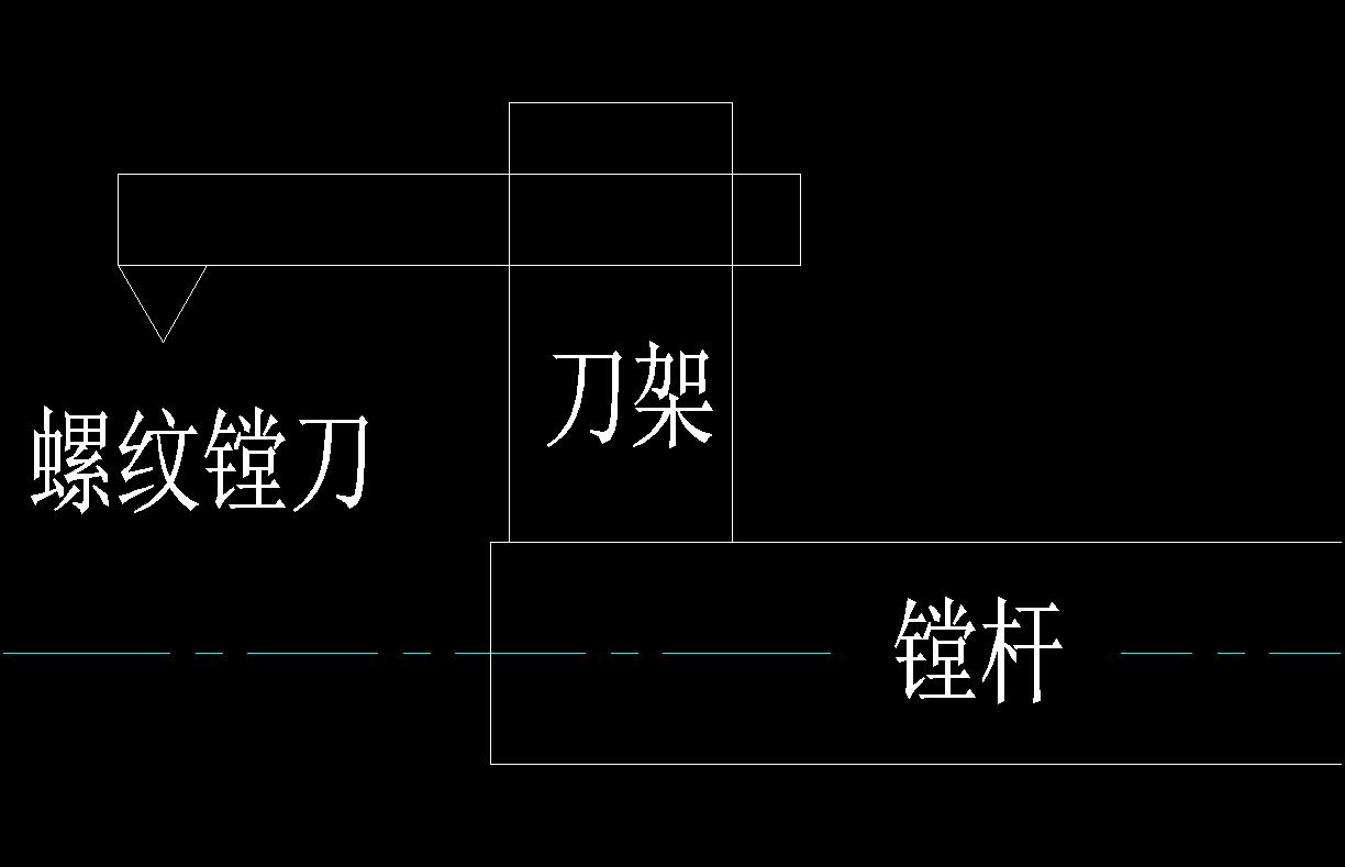

发表于 2009-2-26 11:48:46 | 显示全部楼层 来自: 中国江苏无锡
板牙丝攻好理解,就看你的要求了,不管是你找个大绞手,还是用机器了看具体条件。如果螺纹要求很高,内螺纹镗出来也比较好理解,外螺纹也镗出来,估计很多人理解不了,用反刀从里往外镗。我们以前镗床上干过,不过是比较小的螺纹,刀架要自己做。

1、回复8楼:能不能详细点,谢谢,镗床镗,工件动吗?/ [1 }# j4 G; e- m2 p7 @6 Z

发表于 2009-2-26 13:23:44 | 显示全部楼层 来自: 中国江苏无锡
在镗床上加工,肯定是工件固定,刀具沿主轴旋转了
发表于 2009-2-26 13:27:22 | 显示全部楼层 来自: 中国江苏无锡
不知咋贴图,简单画了个示意图,先看看,不明白再说
 楼主| 发表于 2009-2-26 13:37:55 | 显示全部楼层 来自: 中国山东聊城
回复 13# akesuwkz 的帖子
用卧镗吗?请在说清楚些,我太笨,不太明白
发表于 2009-2-26 13:43:58 | 显示全部楼层 来自: 中国江苏无锡
是的,你想立镗也没有11米高的立式镗床啊
