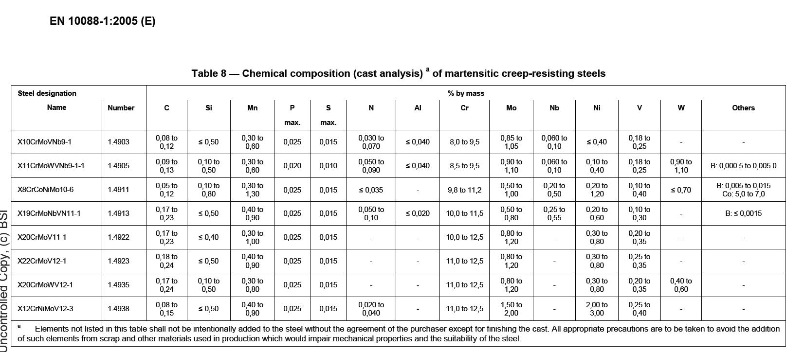

[求助] X10CRMOVNB9-1 X20CRMOV121 什么材料

是什么材料  我一客户需要 不明白

X20CrMoV121钢是按德国DIN17175标准生产的耐热钢,其最高使用温度为650℃,在进口火电高温高压机组中应用较多。其合金含量较多,焊接性能很差。9 ]8 [8 |* \& K5 n8 i5 q
X10CRMOVNB9-1为EN 10028-2为高温锅炉用钢 X10CrMoVNb9-1  适用温度≦650℃
' u/ o% x! c2 X8 g$ s这两种材料都均在高温高压机组中应用较多!

是欧洲标准化委员会(CEN)不锈钢和耐热钢.
7 _! ~- ^1 i5 P- K
1 n; r/ D& f1 z& Q8 k$ S$ DX20CrMoV121(F12)钢属于马氏体型耐热钢

EN10088-1-2005不锈钢 第1部分 不锈钢目录- z& `* b% z& R6 Q; f" |
按照表的标题翻译是“马氏体抗蠕变钢”
