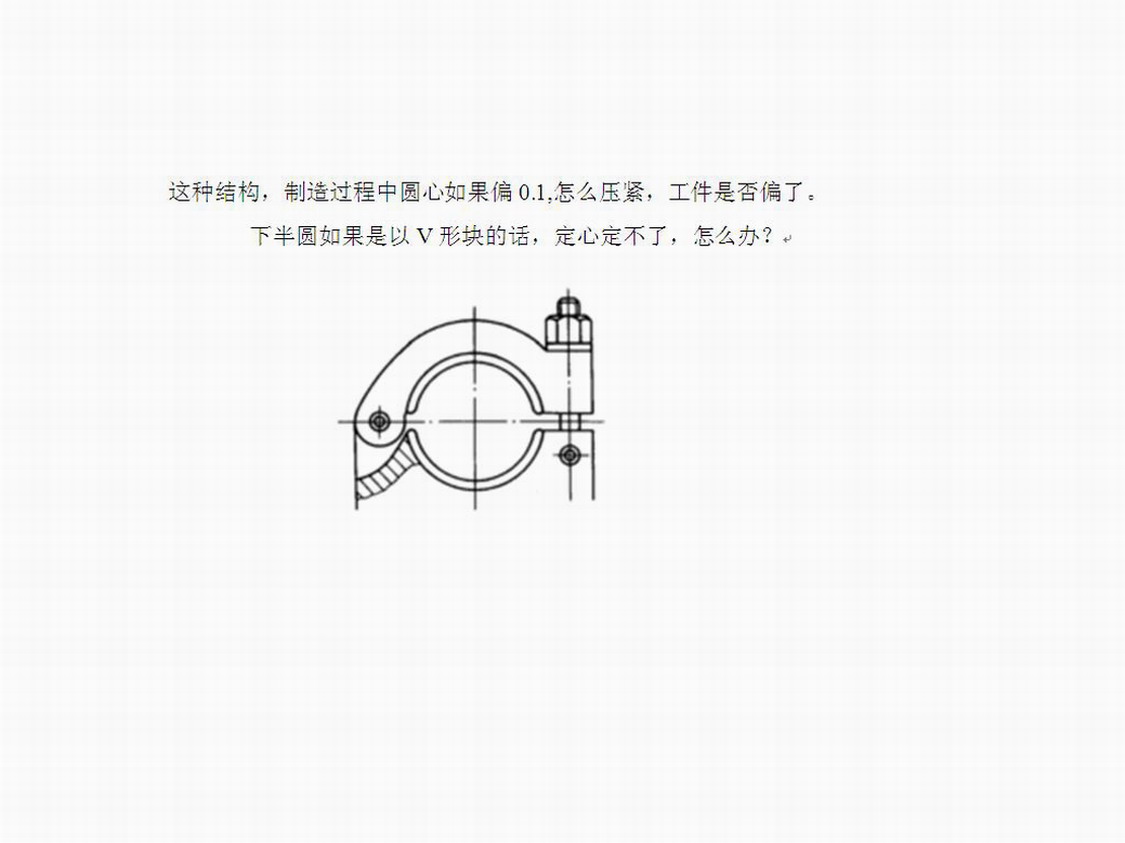

[讨论] 关于圆柱孔中定位
发表于 2009-2-26 10:11:06 | 显示全部楼层 |阅读模式 来自: 中国浙江宁波
如图,如果下为V形块,上为夹紧,中心若在制造中偏0.1,则中心将会偏,' n2 l, i( U" ?" m% j
有无方法使夹具合理?. C1 ]1 z, C, _

发表于 2009-2-26 11:39:22 | 显示全部楼层 来自: 中国北京
关键看定位了要做啥,以及在啥机床上。中心可以打表找正
发表于 2009-2-26 12:40:31 | 显示全部楼层 来自: 中国江苏无锡
这种东西一般可以装配好了在精加工内圆啊
 楼主| 发表于 2009-2-26 12:52:00 | 显示全部楼层 来自: 中国浙江宁波
原帖由 akesuwkz 于 2009-2-26 12:40 发表 http://www.3dportal.cn/discuz/images/common/back.gif* ?  T+ X. E  Z- F0 w* ~* f1 C6 N8 W
这种东西一般可以装配好了在精加工内圆啊
4 j# Q5 V# f5 Q! a0 v. ^. B* l8 g
# E4 e& c  U8 G$ P5 e4 ~2 w, r" r2 R/ L+ V& S
就是在不装配好精加工时,能有什么办法,找正中心孔。
发表于 2009-2-26 13:05:49 | 显示全部楼层 来自: 中国四川德阳
三爪盘,先定基准面
 楼主| 发表于 2009-2-27 09:23:08 | 显示全部楼层 来自: 中国浙江宁波
原帖由 QINWENJIE987 于 2009-2-26 13:05 发表 http://www.3dportal.cn/discuz/images/common/back.gif3 i  z6 s( ^4 {
三爪盘,先定基准面
8 [3 _* y# r3 `; U# N" H) i3 Z# W' K
+ j' K! ?$ C, ~' N, V) v不行的。我就要用上述的方案
