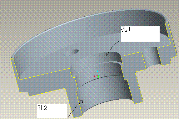

发表于 2009-2-26 10:34:12 | 显示全部楼层 |阅读模式 来自: 中国河南焦作
前后两孔的同轴度要求是0.015   两孔的直径是72mm   两孔之间的衔接部分的孔径是65mm   前面一个孔长度是36mm  后面一个空的长度是14mm   衔接孔长20mm
% L$ Q% p& O& R% K5 A, o# F, h+ e1 D
8 n: d$ n( G. Q; E5 C这里上传不了图片  不知道这样说大家听明白了没; P7 [( {' s: q( E) f5 D; ?; u
怎么加工  各位能不能给个意见
- M' ]% }; p( M8 K; I: N# u# G- U0 \6 a0 m8 Y3 ~, e# H
图在二楼  上传成功了
+ e; N4 U3 `2 M1 D
" S5 ]" a2 ]8 V材料是铸铁
( \/ d5 S; j- p0 d4 E3 G+ w# |/ h, M* f0 ^/ L
[ 本帖最后由 xl.zhuo 于 2009-3-10 15:15 编辑 ]

 楼主| 发表于 2009-2-26 10:37:29 | 显示全部楼层 来自: 中国河南焦作
 楼主| 发表于 2009-2-26 10:39:57 | 显示全部楼层 来自: 中国河南焦作
原帖由 pss0902 于 2009-2-26 10:36 发表 http://www.3dportal.cn/discuz/images/common/back.gif
! X& [. D' c% B& I1 [: P做专用夹具呀。
! M6 G1 {" p5 K1 @
怎么做呀  能说的清楚点吗
