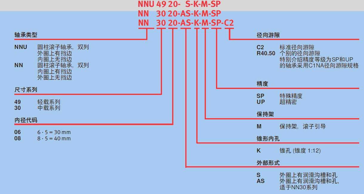

! ?8 w  `4 V7 a* b- X型号: NN 3064 AS K MP SP (FAG型号).
! V) Y% O( Z- Z  l' H+ I7 B2 p. i+ x双列圆柱滚子轴承,外圈无挡边,内圈三挡边,保持架分体结构.7 E9 [8 X. w3 D2 g4 [- v
主要是AS含义不太理解,请高人指点,谢谢!

在三维版内FAG高精密轴承样本(中文版)内就有关于上面的解释。
* G1 N4 ]) f: ]0 _http://www.3dportal.cn/discuz/vi ... &extra=page%3D1
