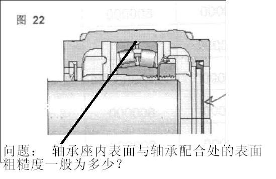

问题: 轴承座内表面与轴承配合处的表面粗糙度一般为多少? $ v. e0 n. T$ `( o4 g! y
       昨天在厂方那看到标注为: Ra3.2 ,可是查设计手册,Ra3.2 的说明如下:微见加工痕
! F# w4 m6 d" `! M* v9 C, F迹,与其他零件连接不形成配合的表面。. T. H( z7 O% Y2 a  T$ b% j
       而表面 Ra0.4 微辨加工痕迹的方向,要求长期保持配合性质稳定的配合表面,IT7级的
2 X) b8 b# P5 T8 `$ H2 |轴、孔配合表面。+ Z* l: Z+ `3 N; G0 _; K
       个人认为:轴承座内表面与轴承配合处的表面粗糙度至少要达到Ra0.4,这样对吗?8 x: h. C+ M7 i7 t8 h6 ^
       备注:轴承公差采用P0  22215C/W33   轴承座: SNL 215 NM
, J$ I- @/ }2 G       谢谢各位了。 5 h& \& N) q5 [1 S! E% h# ^& F
  @0 r. u  \- k1 M) p
     备注: 轴承座内径130mm. 但我想粗糙度应该于内径没关系吧。 内径大小仅于公差配合的公差带大小有关而已。个人看法。& L* T6 g/ v1 B7 W- M0 E- ]' k2 F
     看完楼下的回复.有点长进.但各有说词,有点乱. 再该轴承座与轴承型号补充上去.
( W, P( o9 k: i2 ?0 e' K. E5 u: m6 e: C. E; I9 ^3 x
[ 本帖最后由 emop 于 2009-2-27 10:41 编辑 ]

轴承座内表面与轴承配合处的表面粗糙度一般为Ra0.8,要求精度高的或尺寸较小的轴承配合为Ra0.4,要求比较低的、尺寸较大的为Ra1.6。

从附图上看,此轴承座类似于SKF的SN,SNL系列,此类轴承有几个特点:
. z) {7 B" [6 ^, A* q6 \1  应用场合精度不高,对配合要求不高- ^( k- _2 d; [
2  材料是灰口铸铁8 q5 U: q" z. \, H
按加工方法和经济精度考虑,厂方标注为: Ra3.2是合理的,尺寸段小点,应是 Ra1.6.
* v7 H1 u% g  P9 ?5 P9 i5 NRa0.8一般要经过磨加工才能达到,不划算。

个人认为应该在Ra1.6以上,P0级的轴承,精度不高,轴承座的粗糙度可以放宽一点,一般对于精密轴承来说,轴承座孔粗糙度应该在Ra0.8以上,用精镗的方法就可以达到,无须磨削。

根据:GB-T275-1993 滚动轴承与轴和外壳的配合 该标准提到如下:
4 ^, {6 O' K' y' D$ E* w% p' k# t6 |与轴承配合的轴或外壳孔的公差等级与轴承的精度有关. 与G(Ex) (旧标准轴承公差等级, 分BCDEG, G相当于现在的P0)配合的轴,其公差级一般等级为IT 6,外壳孔一般为IT 7.
: C; K; d7 ?. T% f. x再根据 公差等级与表面粗糙度值(用于普通精密机械)表,如下 如3#所示表格.可以看出.0 R0 ~3 H3 v# Y2 ?+ X
轴承座的内孔粗糙度应该在 Ra1.6以上.即Ra0.8,Ra0.4
