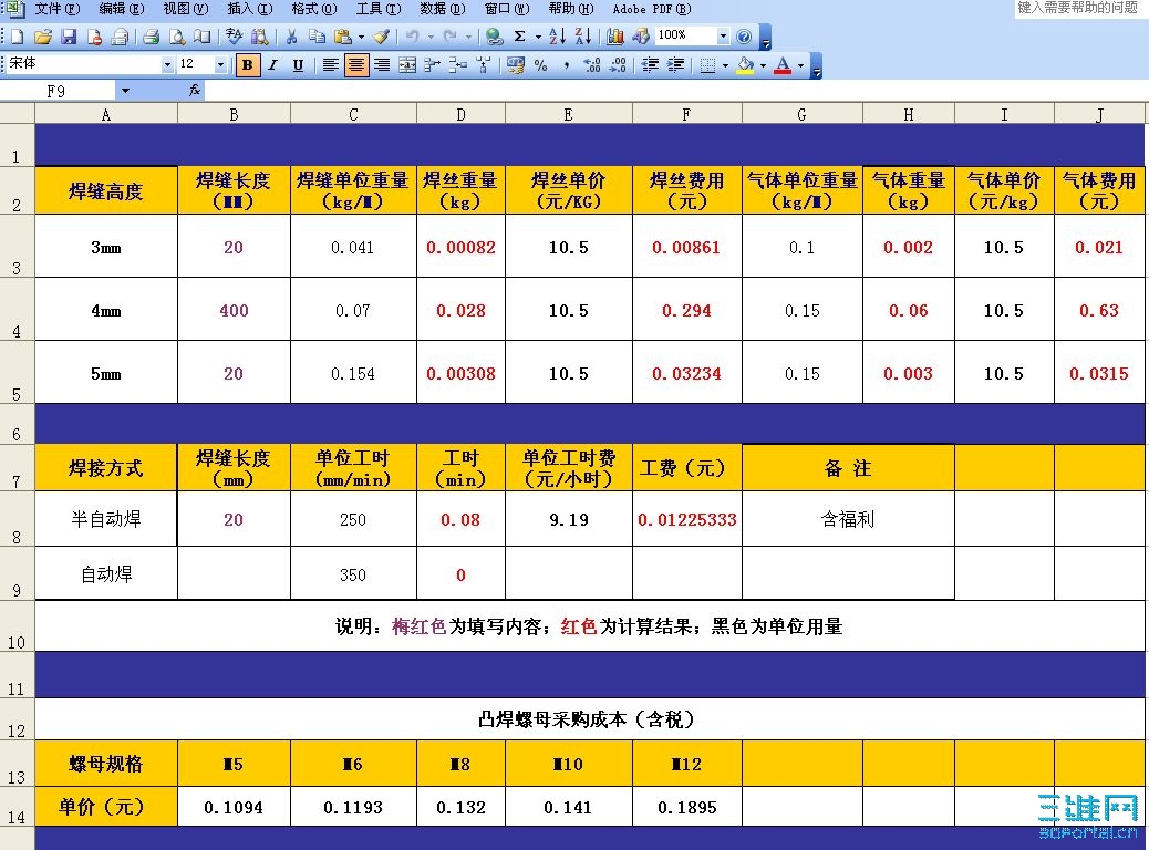

焊接辅材计算
发表于 2009-2-26 12:20:54 | 显示全部楼层 |阅读模式 来自: 中国河南洛阳
excel文档做的
焊接辅材计算工厂.rar
5 KB, 下载次数: 191

楼主的附件如图所示,由于焊接时的损耗与所采用的焊接方式(平焊、角焊、仰焊、固定焊、转动焊等等),板厚与坡口形式、以及焊接参数有较大关系,若是手工电弧焊还得考虑焊条的有效率系数。看了一下楼主工具应该仅适用于某一特定条件下焊接的计算成本与费用。难以应用于其他焊接的辅材及费用成本的测定。

几种不同位置的焊接分别列出来就好了,现在的是很好但比较笼统,谢谢了

是不是还没有把此表全部完成?希望完善一下。
