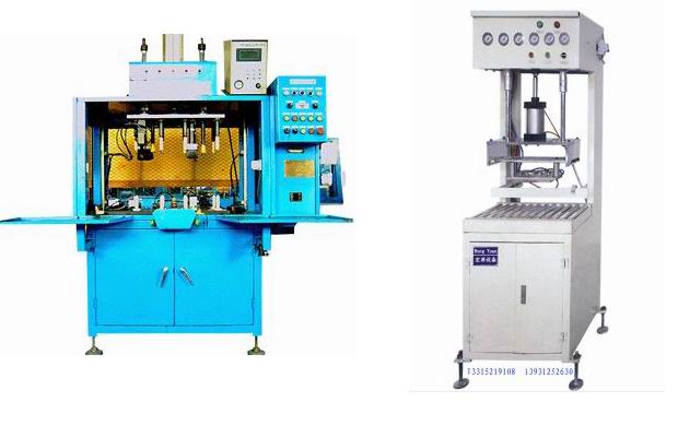

气密检测机有多种多样,不同行业不同设备用的气密检测机也不一样。  V9 A, R- X  T
主要用于:汽车工业(气缸,缸盖、油箱,空调的零组件,减震器,传动装置),致冷设备(蒸发器,压缩器,阀,管路,致冷系统,冰箱),压力和真空容器(压力容器,接头,真空容器,灭火器),电力电子装置(高压及电子器件)。
3 z5 b. }6 _2 [: h% H6 w下面举出两种气密检测机:# S2 b. I* P. E% W  r, {
- j( Z, W% z* b! z3 Q[ 本帖最后由 gaoyns 于 2009-2-27 08:58 编辑 ]
