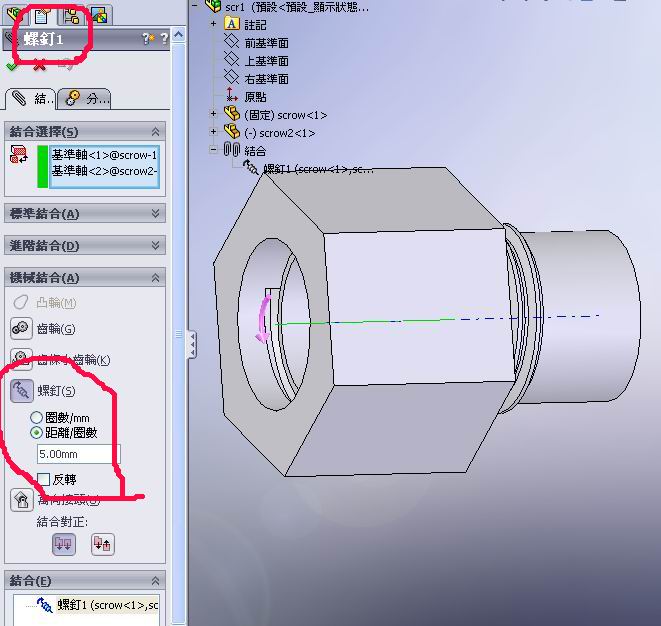

1螺母和螺絲之間要留鬆配合間隙
; b$ |) v5 {, h+ @( a v2.jpg   H; y7 \' A6 x! v/ _' x8 G9 ]; c

2使用螺釘配合條件
; ]1 C% q/ E  ^% ~5 L v1.jpg

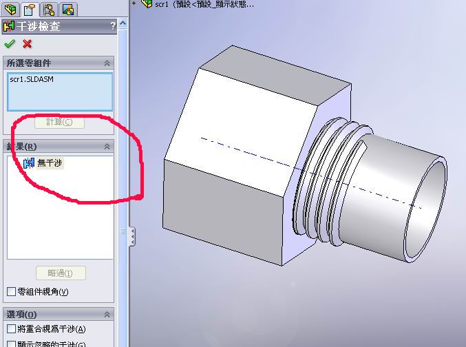

7 H( t# y: _5 J! e' H3 y, J5 a4 E6 l3干涉檢查過關) q2 Q: Z  x, Z) H- }
干涉1.jpg 9 M8 q+ M2 C% f; K9 X+ k: x

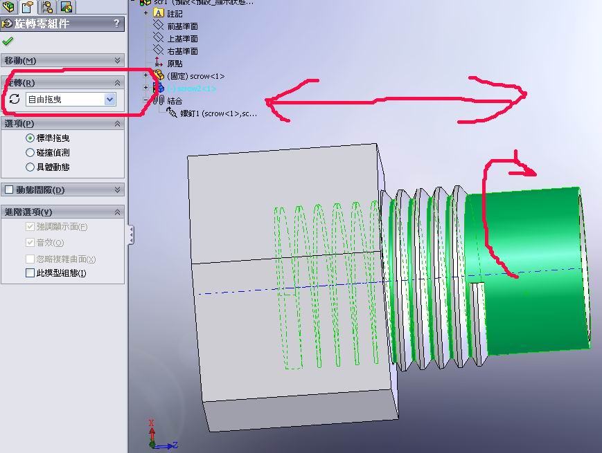

4旋轉可推進推出螺桿
