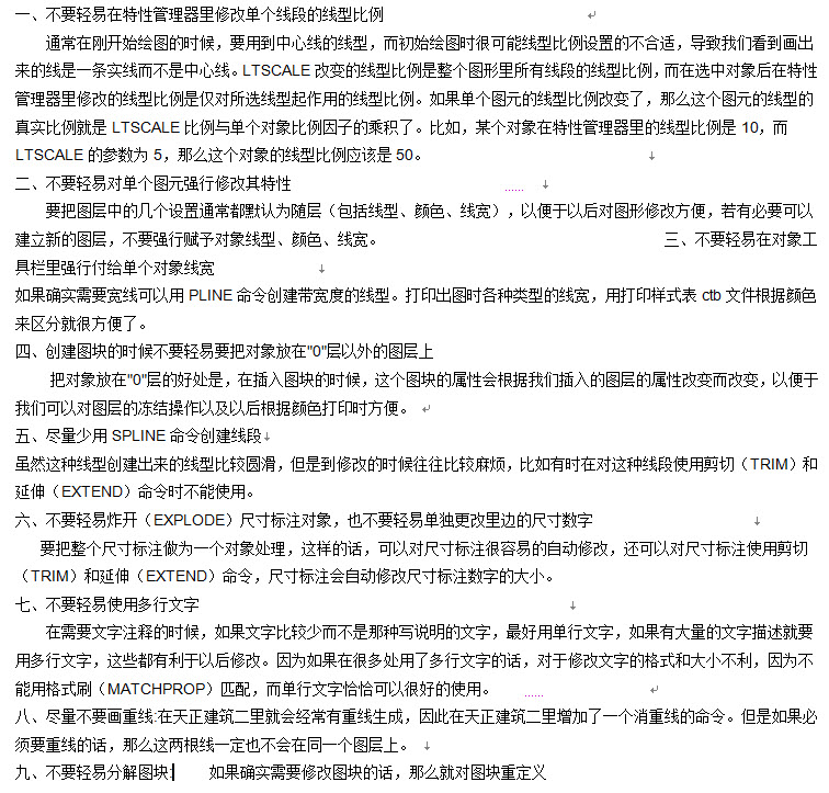

[分享] CAD工程师九不要
发表于 2009-2-26 14:48:50 | 显示全部楼层 |阅读模式 来自: 中国天津
我保存的一些有用的参考资料
CAD工程师9不要.rar
5.49 KB, 下载次数: 129
发表于 2009-2-26 15:12:49 | 显示全部楼层 来自: 中国湖北孝感
