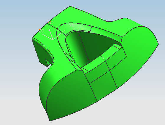

昨天去面试分模工程师,结果这个面试题去圆角过不了关。。。偷偷用u盘把prt复制过来了,给大家练练

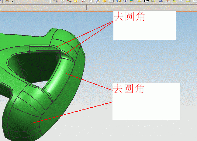

我试了试,无从下手。。。单独去那四个圆角呢,还是那一圈都去了?8 m/ z5 B9 r" e7 q
都不好办  汗

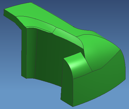

可以去掉的。不过原文件的面精度不够,太乱。# ~8 T5 Q% q( j
; j* r* H% J! h" {+ P/ c+ a6 R/ e! v( {) T% S; I" ?
11111a.rar (165.3 KB, 下载次数: 8)

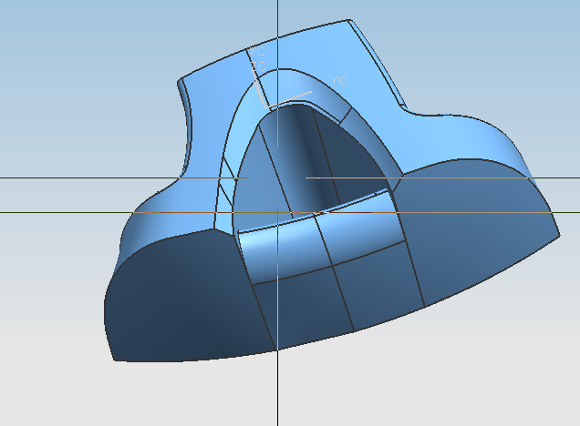

看看是不是这样?
1111.rar
