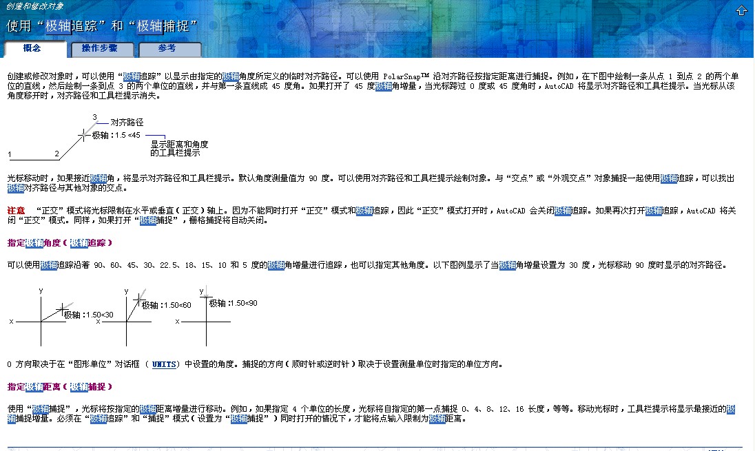

发表于 2009-2-26 16:06:00 | 显示全部楼层 来自: 中国上海
CAD画图时出现的数字是在极轴打开状态显示鼠标现在位置相对于起点的极轴角和距离,单位当然是制图的单位mm了,有关极轴的介绍和用法楼主请看下图(CAD帮助文件里有)。

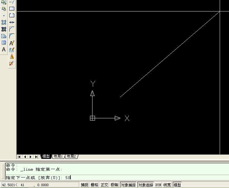

发表于 2009-2-26 16:43:10 | 显示全部楼层 来自: 中国江苏无锡
在你点了起点后,用鼠标指向你想要画的方向,此时在状态栏中会出现鼠标相对于第一点的极坐标数值,(如下图红线处)/ V+ a" \4 W. K5 B* Q
直线1.jpg 0 H# J9 l" s, h! B& n
在命令行内输入你所要画的长度(如50)' h8 h) v3 Q" ^$ f5 X9 \
直线2.jpg 3 c  E, w. q, r1 i  V) d; C  ^
就可以画出一条50mm长的线段了。

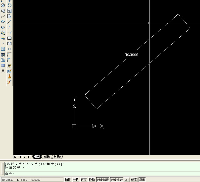

你可以标注啊  加入你画一条50mm
) W5 R5 f7 Y- v  p标注的是50(默认设置)  如果你想让她在标注时显示100mm  你只需要在标注-样式-修改-比例因子  改变比例因子的数值就可以显示你想要的数值了饿
