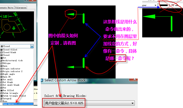

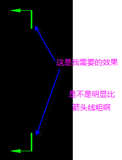

如何自定义箭头和建立国家标准剖切符号?

 楼主| 发表于 2009-2-27 11:15:44 | 显示全部楼层 来自: 中国广东广州
我的问题已经得到解决

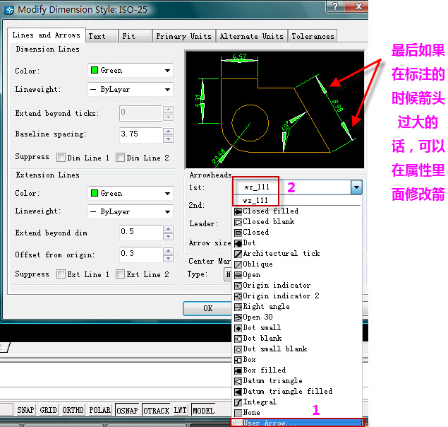

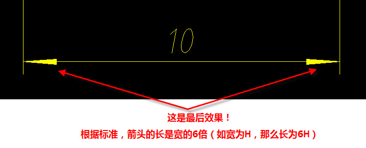

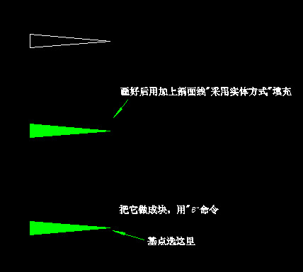

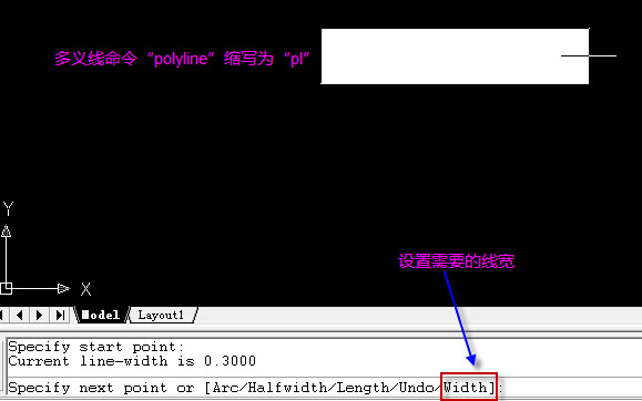

我的问题已经得到解决。现我分享给大家,“建立国家标准剖切符号”的那个线宽的问题,有个命令叫polyline,缩写为“pl”中文意思应该叫多义线吧。用它就可以设置线宽了。请看附件1和2
, {+ x( X' M: P7 p& ]+ ]& L其次,就是定制自定义箭头的问题了,刚才我才发现的,呵呵。详细过程我用图片示意的方式发给大家。' g6 [7 W/ @4 R# a9 n$ \
写这贴的意思就是希望大家共同学习,共同进步!* \$ R7 t! U, h; j2 \
虽然这一些很少用到,但有时很实用的哦。3 H. q1 I/ Q+ `) e3 y. A
再次感谢三维网给我这个平台,让我在这中间学到了很多的东西,也感谢大家对我贴的关注,尤其是在我和我女友闹矛盾的时候,大家给了我很多的支持和鼓励,谢谢大家。3 e/ Y7 h/ l2 F; [7 L  i/ _
另外告诉大家,我在春节前夕发过一贴“我该如何准备,拜托大家了”,其中一版主发贴给我加分并等待佳音,我在这里就随便说下,一切顺利!!!
wang2003 + 5 原创内容,鼓励。
