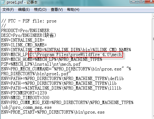

有个问题想请教一下,在安装PROE(包括安装MECHANICA子项)之后,据说还要把MECHANICA镶入(或者叫连接吧)PRO/E,不知道怎么镶入。请高手赐教
发表于 2009-2-26 17:24:42 | 显示全部楼层 来自: 中国广东广州
在“D:\Program Files\proeWildfire 4.0\bin\”中的proe1.psf文件用记事本打开后加入...
% Q/ U+ ?4 ]6 A4 e) N5 [这个路径是我安装proe的路径,你需用加入MECH的安装的正确路径。8 a$ ]. ^" P" C' Y6 `
还有我这个是4.0的版本,你可以做参考

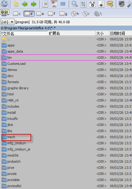

不会吧 ,我的安装之时选择安装之后就有了,楼主你可问清楚了 ,一定要安装的
发表于 2009-2-26 17:58:46 | 显示全部楼层 来自: 中国广东东莞
4.0 proe和mechanic已经被放在同一张安装盘里了,换名话说,它们俩是同时装的,以前的版本才要分开装而设路径的,装完后只有Crack就可以用了

呵呵,我这个确实是和proe主体一起安装上的,$ [  d* g# X% W0 C; G4 H
我发这个贴也就是让他借鉴一下,应该在proe1.psf里面去设置
