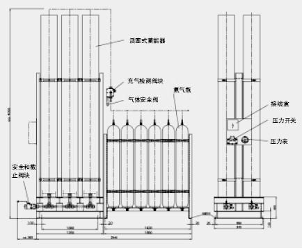

对如下图这种活塞式蓄能器组采取何种充气方式,才能将活塞式蓄能器中的空气排出?

氮气瓶的空气比较好处理,蓄能器中的如何处理?
发表于 2010-2-23 21:19:46 | 显示全部楼层 来自: 中国江苏常州
一般是充气前,活塞在蓄能器的气腔端,充气的时候,缓慢的,使蓄能器慢慢下降
