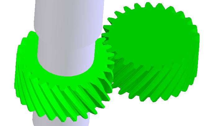

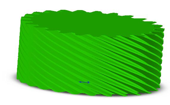

渐开线圆柱斜齿轮的螺旋角可以选取为30.6度不?( L$ s, H2 J8 y* ]
手册上不推荐,画图看着还可以
, y6 r% Z" S/ m+ Q- y1 S谢谢。8 c% S8 f& D5 b' ]" E- O# U, p

螺旋角过大会使轴向力增大,从而增大轴承及传动装置的尺寸,同时是传动效率降低,如果是变速箱齿轮,还要考虑箱体是否能够承受这个轴向力。

若是轴向力能够有办法平衡,出现螺旋角68.3度的情况,是不是也不合理。" P1 f4 i* X$ h# S; D1 m. E
实际中是不是不存在这么斜的?

即便是人字齿,也不会出现螺旋角68.3度的情况.除非在不等高相交轴上有使用.否则由于轴向分力大大大于径向分力,其效率和对材料的表面抗压强度都是严格的考验.

可用于螺旋齿轮传动,我做过62°的螺旋齿轮,如果作为斜齿轮传动用肯定传动效率会降低,因为轴向分力太大了。
