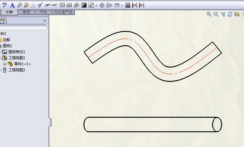

弯管中心线如何能求出来啊?有什么好招吗? 各位,或者弯管的最大外形怎么取?

我也遇到过同样问题,我就在工程图中用弯管边线做一个等距曲线,调整端点位置,再把线型改为点划线。

注解工具栏的“中心线”按钮。

注解工具栏的“中心线”按钮。
谢谢,解决了!
