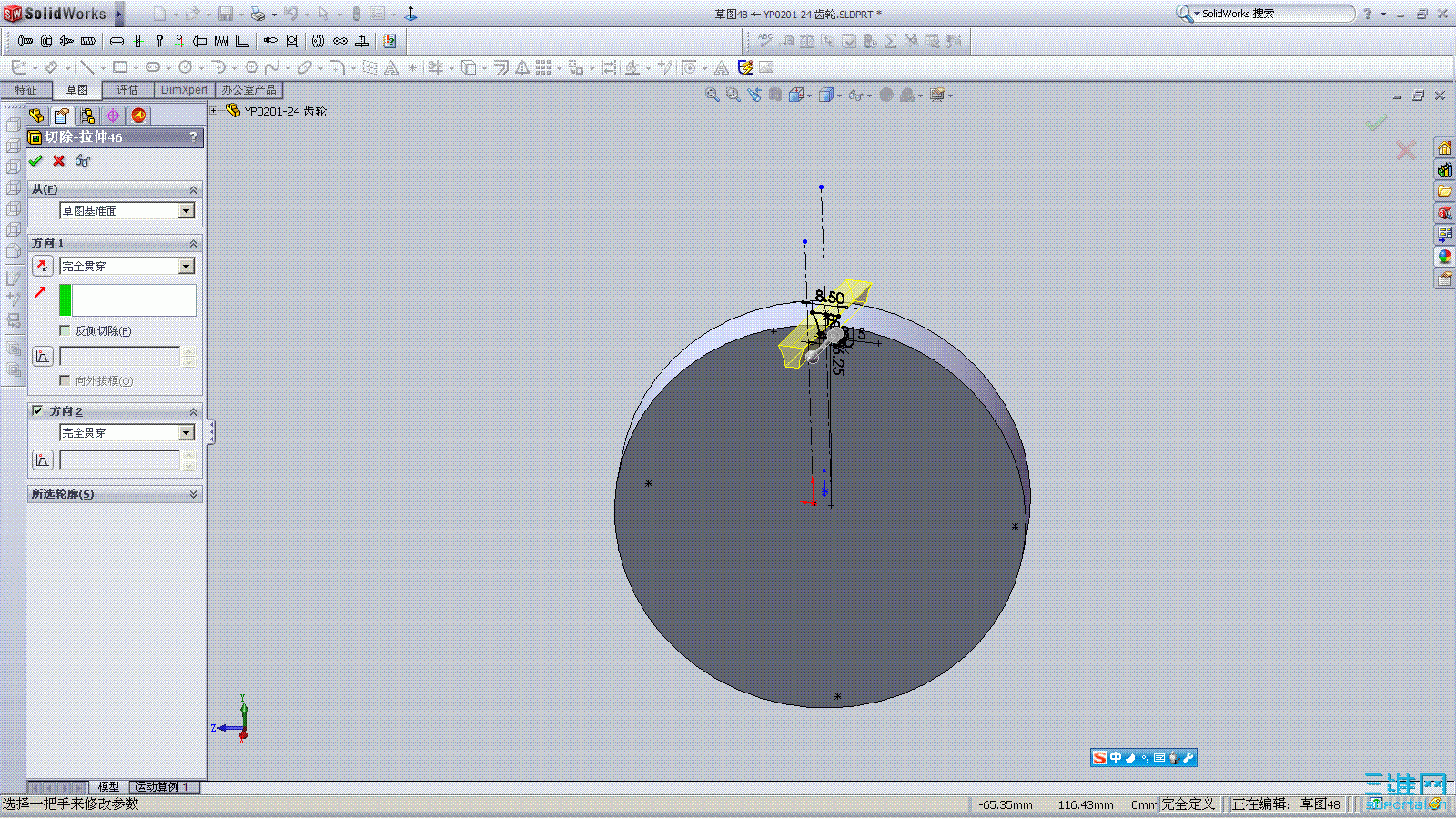

唯一和画普通齿轮不同的是在切齿是  草图画在与平面呈β(斜齿轮的螺旋角)的平面内  如图

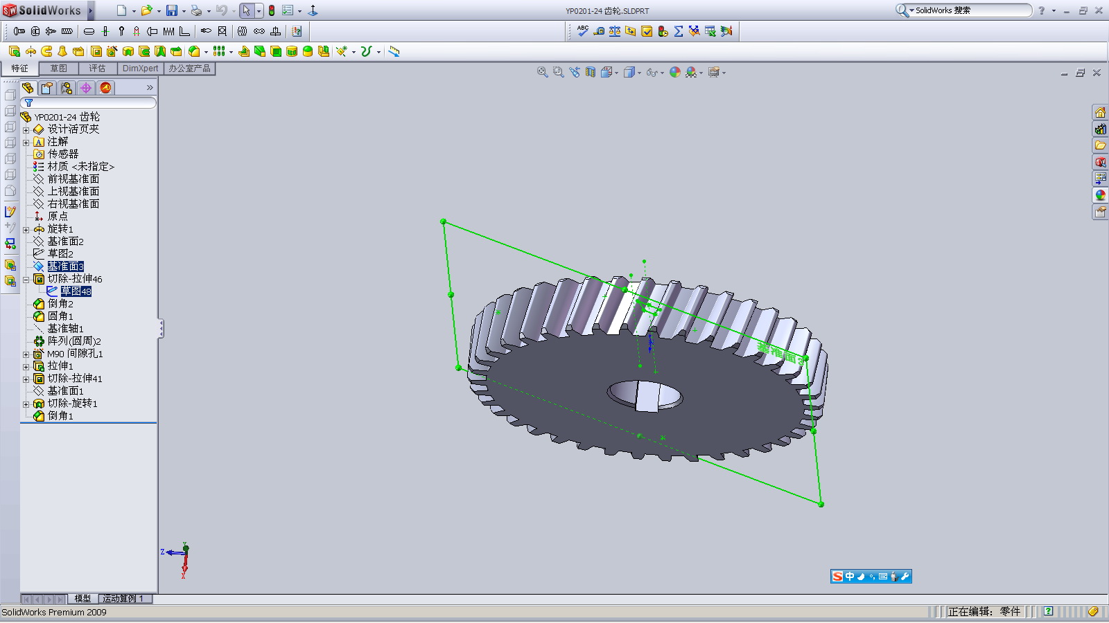

发表于 2009-7-2 09:06:14 | 显示全部楼层 来自: 中国安徽安庆
如是图示情况的基准面和切除情况

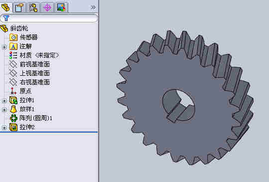

Snap1.jpg 自己看一下原文件吧!
