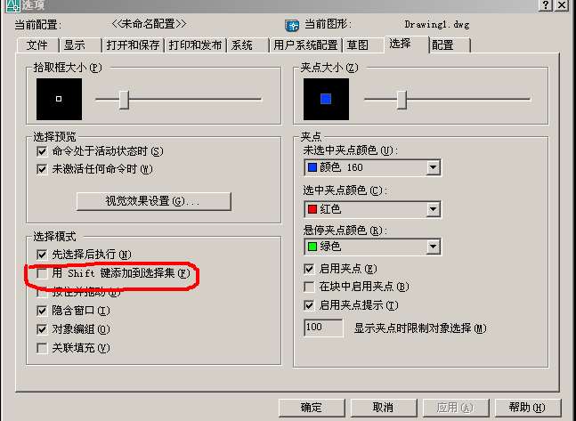

[已解决] 04CAD选线的问题
发表于 2009-2-26 20:36:28 | 显示全部楼层 |阅读模式 来自: 中国陕西西安
我用的是04CAD
3 V! g. ^4 K, d不知道为什么只能选中一次# ?7 j. f0 r8 o
即使按CTRL也不能在多选5 _2 |# @; P8 i3 U- i' g# D
4 `) _& T2 u5 \: b% I; N  }; G请高手不吝指教4 |; ]1 f6 L$ F  D: v  h3 u; y

发表于 2009-2-26 20:50:56 | 显示全部楼层 来自: 中国河南郑州
菜单:工具——选项,选项对话框内:选择——选择模式下的“用Shift键添加到选择集”前的勾去掉。
  M2 Q: X# C. U# K' n0 L 09022620510170.JPG
发表于 2009-2-27 08:14:06 | 显示全部楼层 来自: 中国浙江台州
楼主方法错误 应该按住shift键选取; }; S8 E4 D' ^( m8 o4 x; W
或者修改系统变量PICKADD(2#的方法)
) {/ H+ U: I: S. O  d9 z' f" M(在特性窗口点1)(直接在命令行修改变量为1)) s) r! E) \. D/ @; D5 d2 G
三者等效

 楼主| 发表于 2009-2-27 16:26:29 | 显示全部楼层 来自: 中国北京
回复 3# iassqqq 的帖子
非常感谢您的指教# d# O& ^4 P* K- n; k
( ^/ V6 \0 H! K/ X: v
这招很关用
