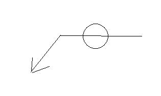

有两薄板,对接,想点焊固定
0 h* S7 |# H8 G6 N9 ~1 l! N请问在图上如何标焊接符号??

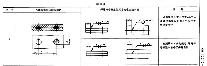

详细的参考GB/T 12212-1990《技术制图 焊缝符号的尺寸、比例及简化表示法》和GB/T 324-2008 《焊缝符号表示法》

不对哦,你的这是属于压力焊.两个搭在一起的焊接

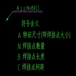

楼主采用下列方式表示。
发表于 2009-3-18 11:29:45 | 显示全部楼层 来自: 中国湖南株洲
楼上说的有问题,A应该是熔深,且焊缝长度有最小的要求
