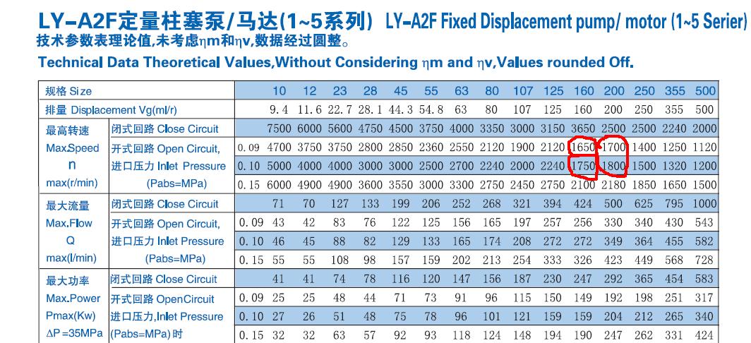

国产A2F200柱塞泵,开式回路用柴油机驱动,柴油机转速2200rpm,吸油口在液面100 未命名.JPG mm上,可以用吗?如果不行怎么处理?

前面的0.09、0.10和0.15是吸口压力。你要是需要2200转的话只有考虑用闭式系统。不知道你需要的流量多大。

400L/min 压力20MPa
发表于 2009-2-28 23:58:03 | 显示全部楼层 来自: 中国河南安阳
这个参数有问题,具体可以直接向力源的人问了,我用过A2F160的现在用到2700rpm( ^( E; b( t; |2 ?# e
上海电气还能在高几百转,具体可以咨询了
