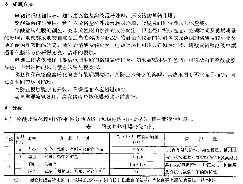

镀锌的色彩是在镀后进行铬酸盐浸渍处理,现成铬酸盐转化膜的颜色。
" v0 u3 M9 n7 k$ [区别可以参考标准,防护性能应该是颜色越深越好,至于什么药水,只好参考手册了。

发表于 2009-3-4 14:45:24 | 显示全部楼层 来自: 中国上海
还请4楼的再把标准号贴上来吧。) ]* L" [" E0 @' x; [" [+ b, Y
关于三价铬钝化应该叫CFX吧?能把CFX的出处讲讲吗?
