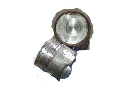

活塞表面的腐蚀!
) v8 l% A, O" ~* y& l+ X! f- A活塞表面的腐蚀!
  p: L# B8 K- ?' [我这里有一活塞,将活塞(成分是铝合金)放置在汽缸(成分是合金铸铁,表面是氧化处理)内120天后,铝活塞表面就象脱了一层皮,缸套无任何锈蚀如图,请问诸位高手:5 a2 v* E, \  N* ~
1、活塞表面是否作过何种处理,结合力不牢固?( A, V6 K" }4 K/ Z- t
2、铝和铁放置在一起是否有电池原理造成铝表面的腐蚀?
! u( o, ~% y9 _3 J3、是否汽缸表面氧化处理时发黑液没处理干净造成的(目前同一批缸套无锈蚀现象)?0 {& ]: k& a: {$ p3 R
谢谢!!: Y0 E( m8 o- T0 y5 l; d- F
急!急!!!!!

试验的条件,温度,水分。
; F/ F/ }* P$ [双金属接触肯定会有电化学腐蚀。
# {) `+ }1 N8 ~0 d活塞表面未经处理?

请问活塞的铝合金牌号、缸套铸铁牌号。

产品的工作介质是什么?7 ?/ U1 F, Z/ F7 @9 r
活塞的表面质量---硬度?化学成分?

使用过程中油的纯度不够吧,在燃烧过程中产生了杂质如水蒸汽等有害气体使其表面腐蚀,一般情况下活塞表面氧化是不会引起腐蚀的!

如果只是简单的放在一起,经过一定的时间会这样,特别是在潮湿的地方或者有水的时候。正常的安装到发动机上是要加润滑油的。起一定的防锈作用。
